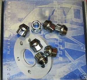

    Arrivate? Benissimo! :mrgreen:
    Guarda, credo che basti fino all'altezza in cui il lug cambia sezione, da esagonale a cilindrico (non so se mi son spiegato!!!).

    Quindi per i 29mm misurati?...mazza!

    E' la lunghezza di un comune dado corto. 8-[

    Dado intendi dado ruota immagino.

    Mazda MX-5 ND 2.0
    Si, come questi

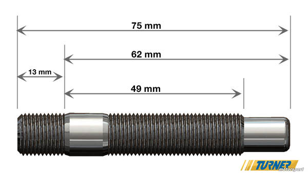

    Le colonnette sono quelle della foto sopra al tuo post.
    Si devono scegliere come lunghezza in base ai dadi che usi (quelli in ergal hanno un filetto più lungo di quelli in acciaio), al cerchio e al distanziale che usi se eventualmente c'è.
    Io se non ricordo male avevo preso quelli da 82mm della sparco, ma poi li ho fatti accorciare di 15mm perchè erano troppo lunghi per la mia configurazione (dove non ho distanziale e uso cerchi OZ ultraleggera).

    Avete suggerimenti su dove prendere in Europa le colonnette della foto sopra (serrabili con chiave a brugola), ho cercato, ma non trovo una mazza :( /emoticons/sad@2x.png 2x" width="20" height="20">

    Queste no, ma sinceramente io ho combinato comprando 2 dadi da serrare tra loro e ho stretto lo stesso con la dinamometrica...
