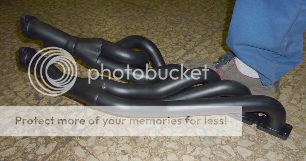

    Eh si, aggiustatina anche alla mappa Vanos... =P~
    Da solo, senza ponte credo sia una cosa impossibile, sempre dal mecc di fiducia con una bella tuta da lavoro a sporcarsi per bene le mani :lol:
    Per i cat, Peppe sta studiando dei metallici da mettere nel centrale... :wink:

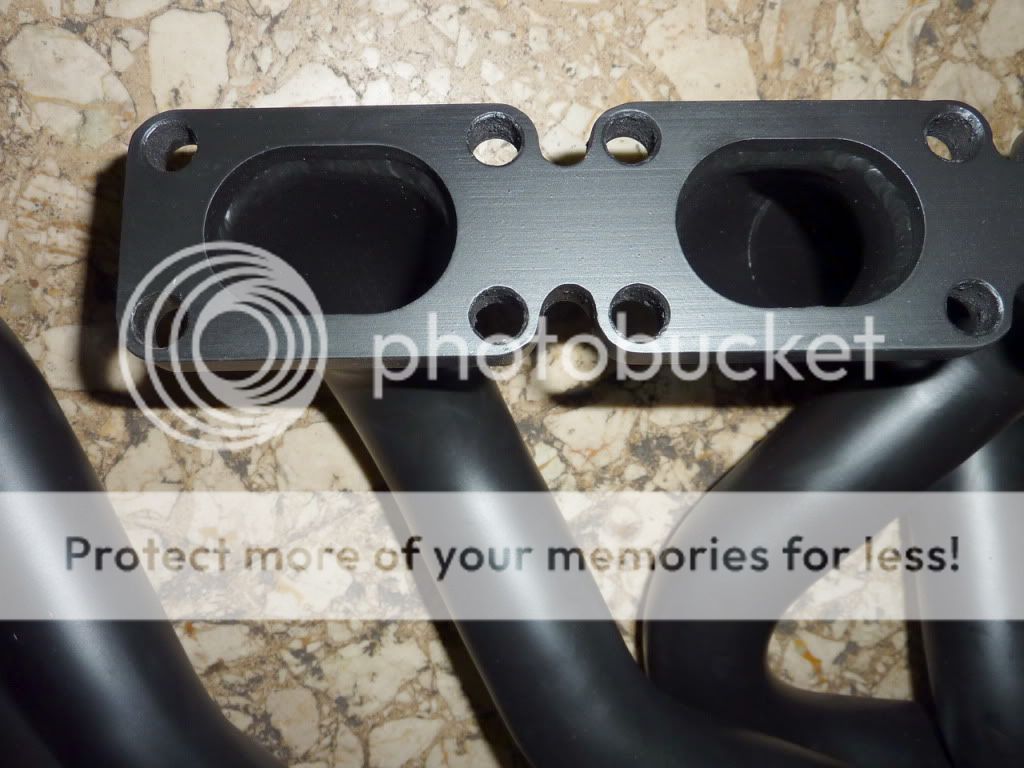

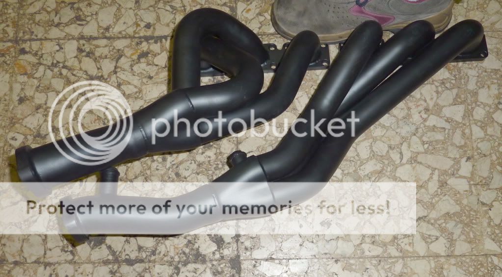

    Montati!!!
    Collettori montati, alla fine non nella versione con copertura ceramica perchè i precedenti inviatimi sono risultati quelli per Z3/Z4 (a proposito, se servono a qualcuno...), quindi alla fine Peppe mi ha dovuto rispedire urgentemente (macchina ferma sul ponte) quelli corretti (praticamente sono identici, cambia la posizione delle lambda e l'orientamento delle flange per l'attacco al centrale), ma la copertura non era fattibile nell'immediato... forse provvederemo in futuro...
    Il montaggio non è una passeggiata visti gli spazi a disposizione, ma con un pò di contorsionismo e qualche graffio ce la si fa... il posizionamento delle lambda è perfetto e non c'è bisogno di allungare i cavi...
    Che dire, il sound è letteralmente da sbavo =P~ rimane "tranquillo" quando il gas è costante, ma quando si apre diventa un "amplificatore" dei giri motore, con un suono "metallico" da pelle d'oca, stile moto. Insomma una vera goduria :mrgreen:
    Per quanto riguarda le prestazioni:
    - in basso nessuna perdita e nessun guadagno o cmq non apprezzabile a "piede nudo";
    - ai medi dai 3000 ai 4500 giuro che mi fa letteralmente PAURA, ha acquistato una cattiveria ed una prontezza al gas che è quasi imbarazzante... :lol:
    - in alto un pò come ai medi, la spinta se ci si ferma sui 5000 e si riaffonda è ancora di una progressione superlativa...
    In conclusione assolutamente PROMOSSI =D>
    PS: Smontatii miei vecchi ho trovato un sfiato su 6°cilindro ed un tubo "snodato"... quindi 2 piccioni con una fava... :cool:
    PS2: Naturalmente il merito non è solo dei collettori, ma anche di tutto il contorno "accordato" by Ice71 il cui timbro è una garanzia... :cool: In attesa dell'ultimo step di mappa relativo ai Vanos, e ci sarà da ridere... :mrgreen:
    Appena posso farò qualche foto, magari quando sono belli rossi...
