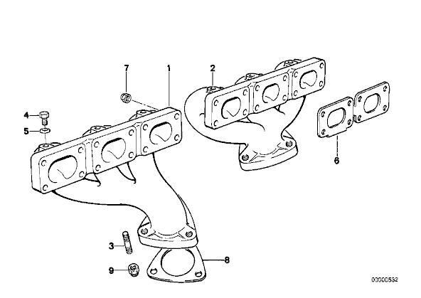

    :wink:Questa è la foto di come sono i suoi collettori originali!come vedi le curve sono molto secche,specie nel collettore di destra nella foto,quello più corto!vedi anche i tubi come si stringono male sulla flangia triangolare?non sembrano realizzati per scaricare bene i gas di scarico agevolandone l'uscita!quello di sinistra è già meglio..ma comunque anche li i tubi che escono dalle flange rettangolari che vanno sulla testata,fanno subito una curva secca verso il basso che fa perdere velocità ai gas di scarico!i collettori sportivi hanno curve molto più dolci,e dove si uniscono sulla flangia triangolare sono molto più grossi,sopra la flangia c'è una specie di "camera" nella quale confluiscono singolarmente i 3 tubi ed in questo modo i flussi in uscita non interferiscono tra loro!Sono tutta un'altra cosa insomma!:wink:

    Diciamo molto semplicemente e senza troppi calcoli che gli originali sono una M....DA........!

    Sono d'accordo con te!!:wink:gli originali sono solo molto robusti se si fa un utilizzo normale dell'auto,ma strozzano tremendamente le doti del propulsore!per fortuna che il rimedio c'è!:mrgreen:
