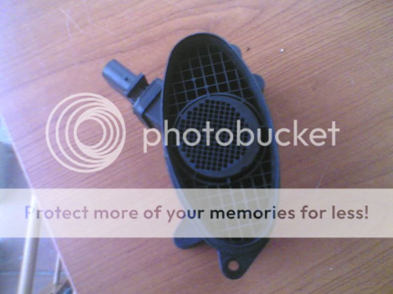

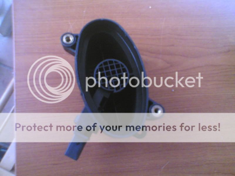

    eccomi, sono di parola io :biggrin:...non avendo un cazz da fare ho pensato bene di smontare il debimetro per daregli una controllata e magari pulirlo (non vorrei che dopo circa 2-3 mesi a sorbirsi tutto il fumo che usciva dal collettore di scarico si fosse sporcato eccessivamente :-k).
    Cmq, lunedi mattina ho la diagnosi per controllare i valori del debimetro ma prima di portarla in officina volevo dargli una bella ripulita ma a quanto pare non è a film caldo. Sapevo che era ottico ma speravo di poterlo pulire facilmente ma effettivamente non so da dove iniziare e cosa pulire :eek:
    Mah....vediamo se arriva qualche consiglio :wink:

    Zietto ma te 6 tutto matto.](*,)](*,)](*,)Questo debimetro nn si pulisce un cazz xkè è tutto all'interno e nn lo puoi aprire xkè rischi di romperlo,al massimo ne metti uno nuovo..:wink::wink:Controlla i valori e fammi sapere...:wink:

    si ho capito, ma non avendo un ***** da fare ho preferito perdere qualche minuto per smontarlo....e poi, io sono di parola, quello che dico faccio :D /emoticons/biggrin@2x.png 2x" width="20" height="20" />:D:D
