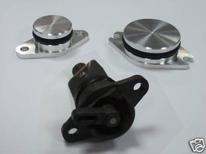

    Perchè non metti i tappi?

    Anche io avevo lo stesso problema,ho tolto le lamelle e tappato tutto con le lamellle uguali alla foto sopra di Dil,trasudamenti non ne ho piu tranne quello della pompa del vuoto che non sono riuscito a risolvere dopo la sostituzione della stessa,oring maggiorato ad alta temperatura e sostituzione guarnizione coperchio punterie,ma il trasudino lo fa uguale ma solo ed esclusivamente dalla pompa vuoto.per quanto riguarda il collettore di aspirazione tutto ok,anzi motore molto pronto ai bassi regimi e niente piu paura di spingere il pedale del gas.

    stessa cosa mia, tolto lamelle filettato e tappato, rispetto a quello che passava giù x gli alberini questo è niente, vedo umidità di olio sui primi 2 cilindri, collettore fessurato o deformato, se non aumenta io lascio stare.....

    Non vorrei che il fatto di aver messo colla+viti e non aver messo i tappi possa causare trafilamenti con l'andare del tempo/km.
