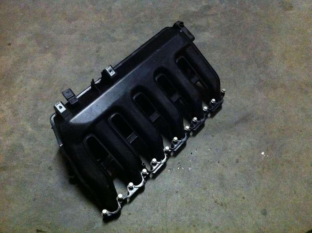

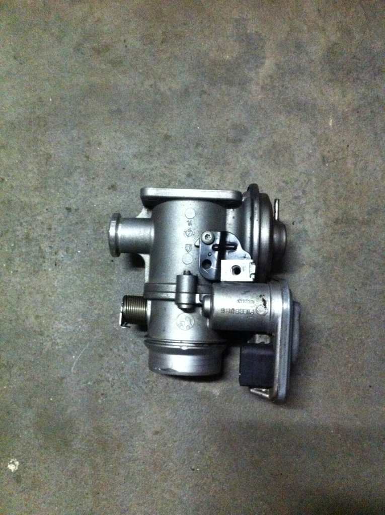

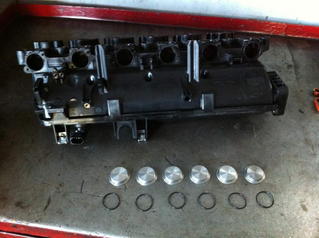

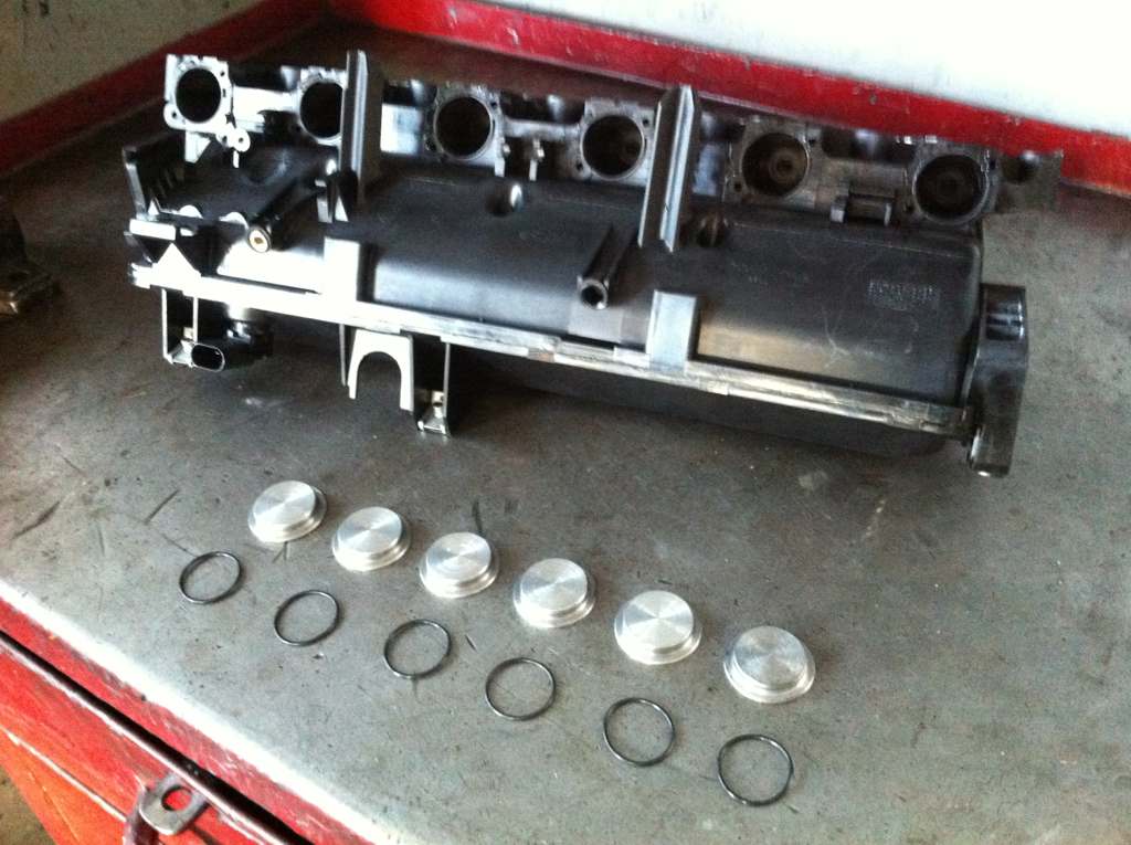

    La mia e una E90, ma sovrebbero in linea teorica, essere gli stessi motori 30d.
    Ho pulito bene i collettori ed il gruppo EGR/Soft-Off.
    Domani effettuero il rimontaggio... Poi potro' dirvi con il cambio meccanico come si comportera' (e se sara' avvertibile) il cambiamento da con a senza. ;) /emoticons/wink@2x.png 2x" width="20" height="20" />

    ma ste lamelle,sono in plastica o in ferro sulla tua 330?non abbiamo capito

    No sai non mi sembra come il nostro :-k
    Almeno nella sagoma..... Magari mi sbaglio
    Bravo hai fatto un capolavoro, sembrano nuovi sia collettore che erg
    Adesso monta tutto e stai attento alle guarnizioni che non ti vadano fuori sede che manco te ne accorgi
    Cosa importante attento a quelle con la rondella metallica incorporata, se vanno fuori sede rischi che ti cadono nel foro motore e son .....zzi
    Buon lavoro Cy

    ... accidenti ci si specchia in quell'egr >:>
    ... alla mia avevo dato una grattata col cacciavite ^_^ /emoticons/happy@2x.png 2x" width="20" height="20" />

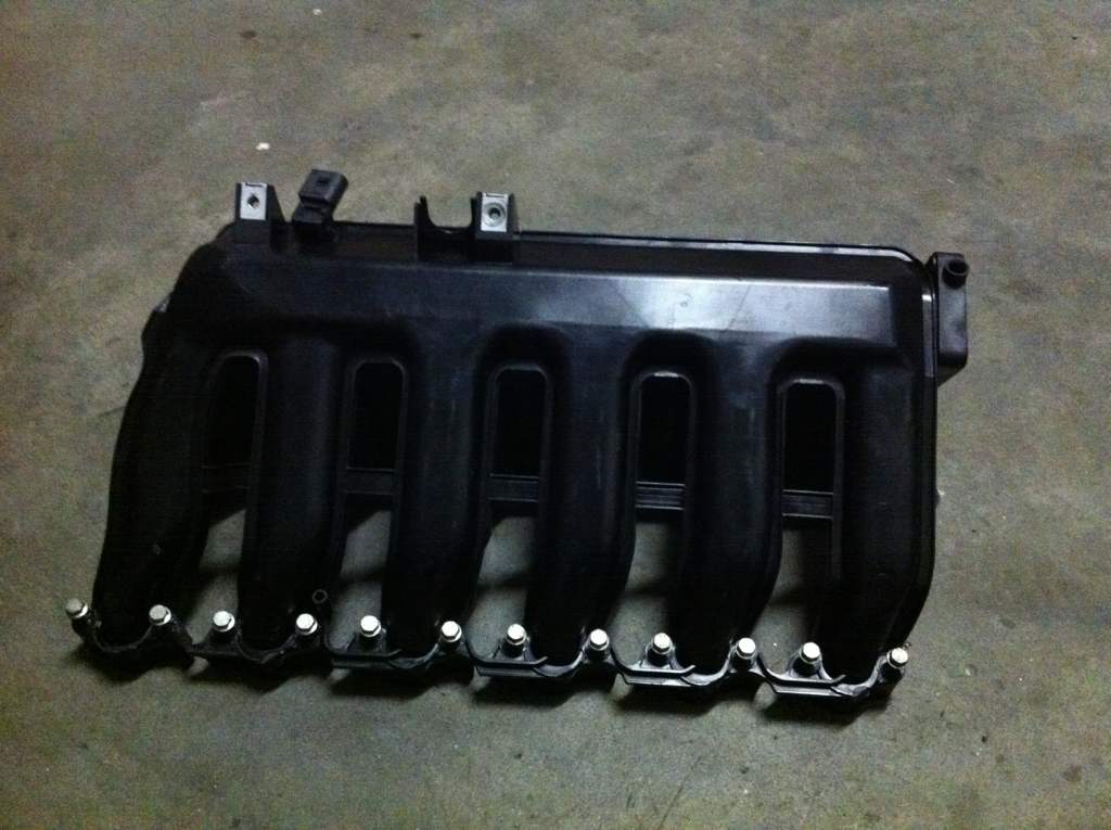

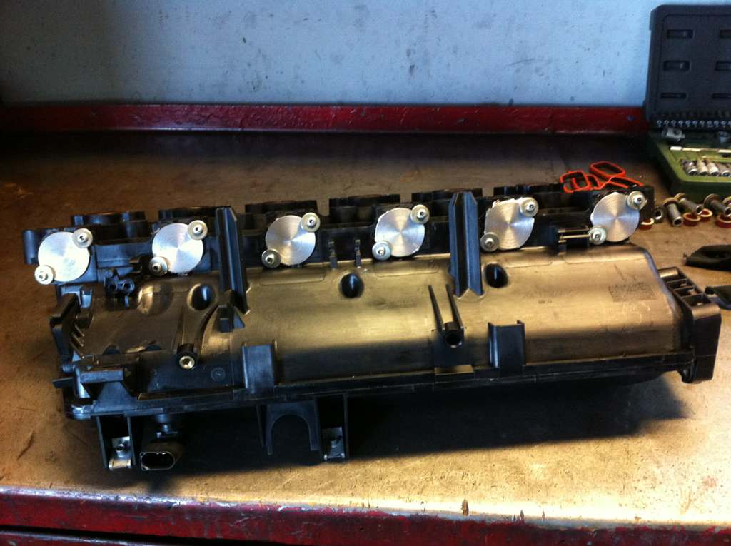

    Stasera ho ultimato con sta storia..... Finalmente... :( /emoticons/sad@2x.png 2x" width="20" height="20" />
    [​IMG][​IMG][​IMG][​IMG][​IMG]

    bravo bravo,ma ti arrangi te?
