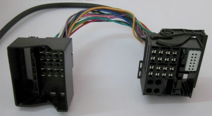

    ho preso questo adattatore usb da collegare all'attacco cd charger del mio business cd, vorrei tenerlo dentro il portaoggetti principale lato passeggero , qual'è la via più facile per aprire e far passare il cavo per andare dietro alla radio?

    peccato che nessuna radio bmw ha l'attacco cd changer (e non charger)...quindi fai prima a rivendere il cavo...

    scusami, cade proprio dalle nuvole, la business cd che ho sulla mia e87 non ha l'attacco cd changer?

    no, nessuna autoradio bmw originale ha l'attacco...nemmeno i navi...i cd changer viaggiano in fibra ottica su bmw

    Confermo, tutti gli optional come caricatore cd, modulo tv, amplificatore logic7, bluetooth e usb ecc viaggiano su fibra ottica. Se vuoi puoi notare la centralina originale mulf2 la state ho anche in vendita e dopo potrai leggere brani dalla penna usb ed effettuare e ricevere chiamate.

    Mi sembra che solo la professional abbia la rete most, la business senza idrive non ha fibra ottica, sullo z4 era così e l' interfaccia dension nel mio caso si collegava al posto del caricatore cd

    la business ha solo la rete can-bus ma non ha il cd changer...anche io mi sono montato l'interfaccia usb/ipod e infatti è collegata su rete most e ingresso aux

    la il discorso della fibra ottica vale anche per la mia prodotto il 12/2004 ?

    quindi installare una interfaccia usb senza spendere un patrimonio non è proprio possibile?

    niente, dice chiaramente non compatibile con impianto cd changer a fibre ottiche ... pardon!!

    siete sicuri sicuri che non ha l'attacco cd changer ?

    sicurissimo,l'unica cosa che hanno gli autoradio bmw come uscita e l'ottica,e solo le autoradio (o navi) bmw professional!
