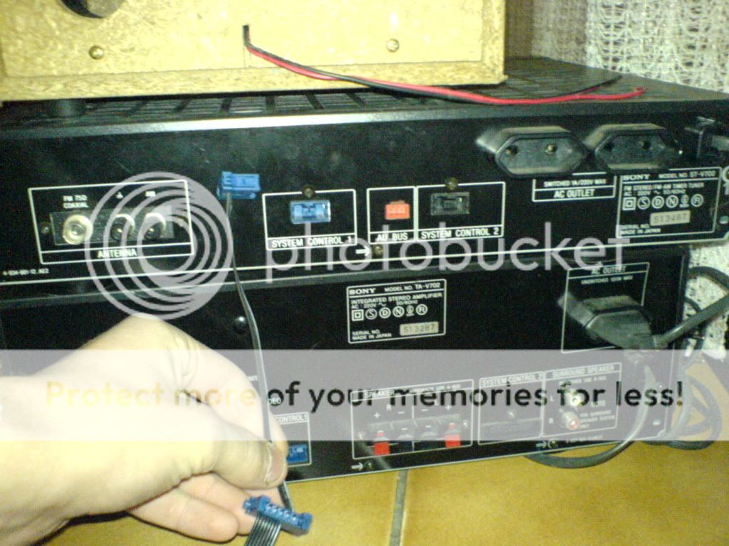

    Salve a tutti, prima frugando in cantina ho trovato un amplificatore Sony modello TA-V702 e un tuner radio modello Sony ST-V702, entrambi funzionanti

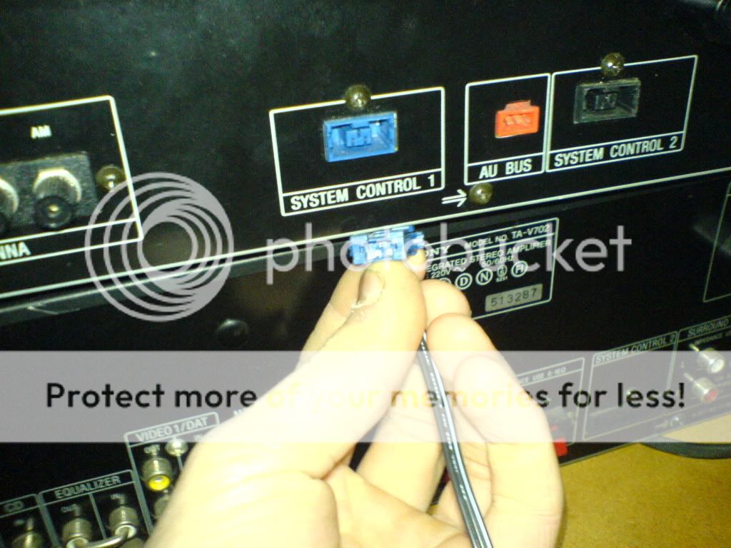

    Assieme ho trovato anche un cavo con delle spinette blu che presumo vada collegato in corrispondenza delle prese System Control 1 su entrambi gli apparecchi, ma anche facendolo non comunicano...
    La cassa l'ho collegata sui morsetti "Speaker" e l'ho controllata, l'impedenza è buona...
    Entrambi gli apparecchi li ho aperti alla ricerca di un possibile fusibile fulminato ma non ne ho trovati (di bruciati).
    Ora mi affido a voi, come faccio a farli funzionare? :mrgreen:
    Di seguito alcune foto:

    quando colleghi la spina alla rete si accende la lampadina sull'ampli?

    Sì, entrambi il gli apparecchi si accendono.

    probabilmente il segnale audio passa attraverso il system control 2.
    prova con un'altra fonte!

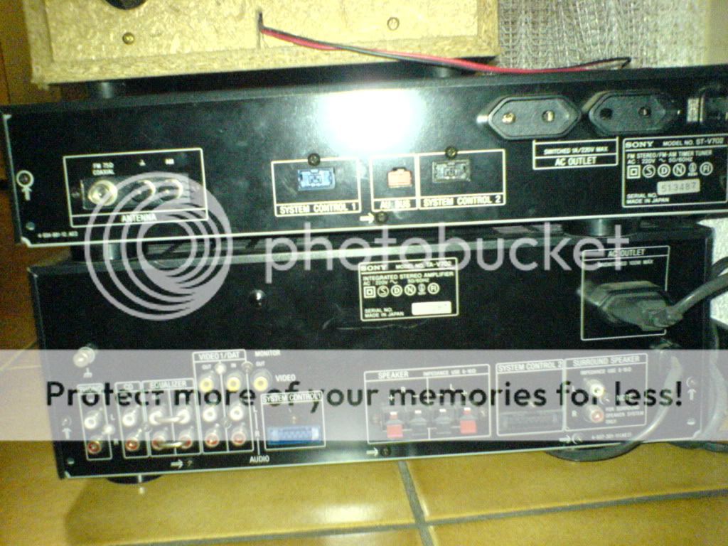

    L'alimentazione credo funzioni, visto che la spia di accensione funziona, secondo me quoto + un problema di finali di potenza.
    Comunque se hai un tester controlla l'uscita del trasformatore se c'è tensione, fai anche una verifica delle piste se presenti bruciature.
    Se con una fonte audio diversa non funziona è guasto l'amplificatore.
    Ultima prova, mi fai una foto per capire il posteriore dell'ampli bene a distanza ravvicinata?
