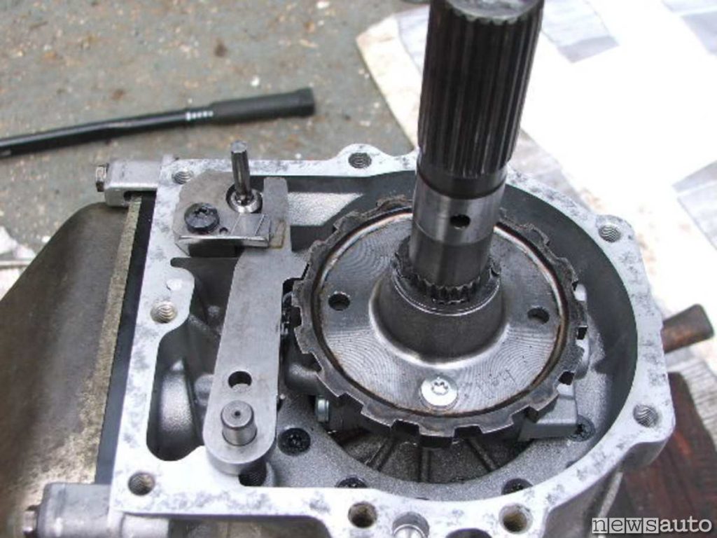

    Come funziona il blocco del P? Tutte le frizioni e freni chiusi?
  7. Tennic
    Tennic Presidente Onorario BMW
    6.733
    1.033
    11 Gennaio 2006
    261.022.313
    F36 430d MSport
    P aziona un perno meccanico in acciaio, che si inserisce in una ruota dentata collegata all'albero di trasmissione, bloccando fisicamente la rotazione delle ruote motrici. Se si rompe tale perno, P non funziona più e non blocca più niente.
