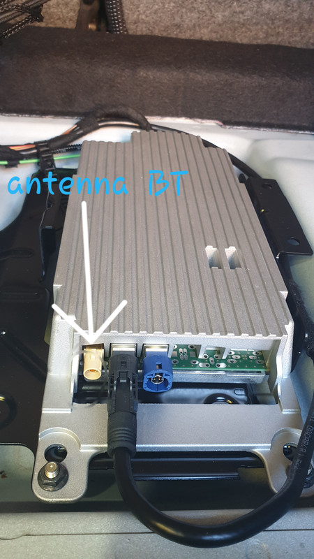

    Salve a tutti, navi business , dopo aver acquistato l'adattatore obd e la app BIMMERCODE mi sono cimentato ad effettuare la codifica di sblocco del bluetooth. Dopo aver collegato l'antenna apposita alla combox ( vendesi foto )

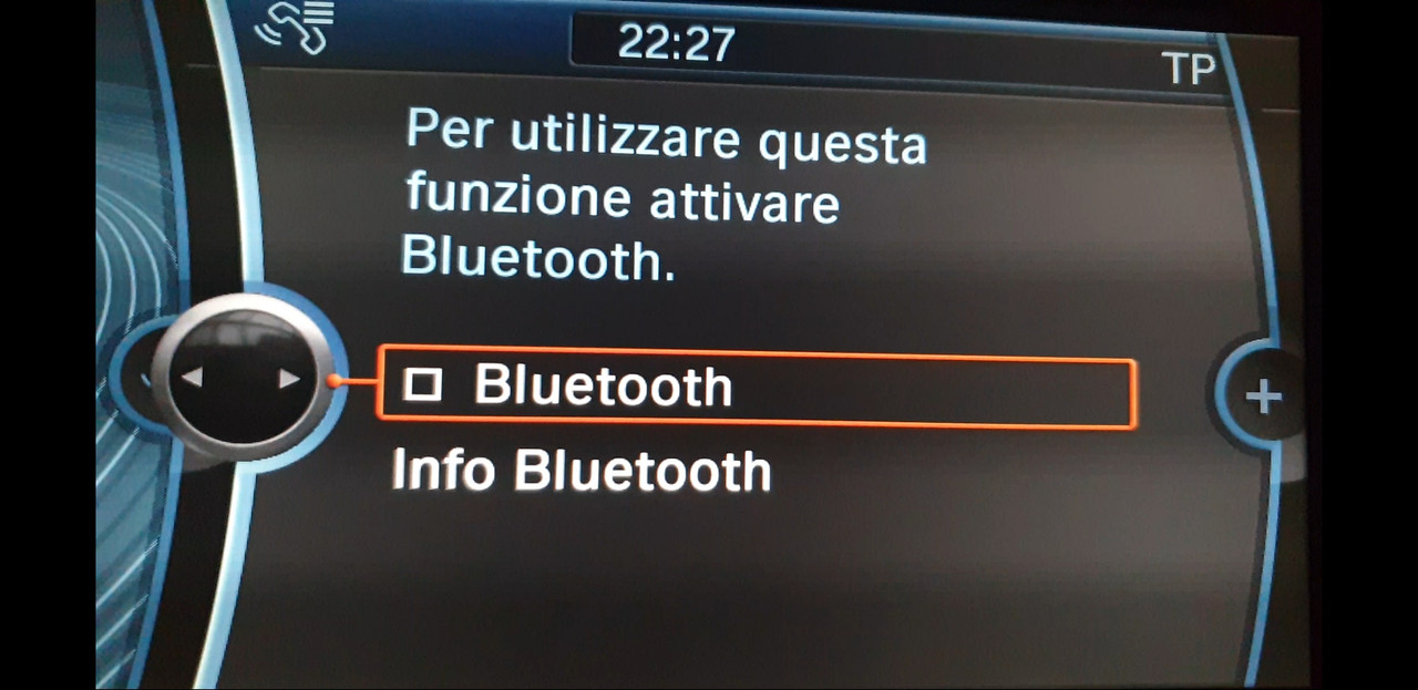

    Ho effettuato la procedura di codifica trovata online solo che come mostrato in foto parla di un menu COMIBOX che io non ho.
    Risultato : ho sbloccato il menu bluetooth ma non riesco ad attivarlo nemmeno da comandi vocali. Viene aperta la schermata ma non riesco ad attivarlo ne a collegare un telefono. [​IMG]
    Cosa sbaglio ? Grazie sempre a tutti

    Semplicemente o le istruzioni sono sbagliate oppure sbagli qualcosa tu....
    Un po difficile spiegarti il perche’ , ma con il bimmercode non riesci a codificare in base al VO.

    Grazie per la risposta. Io ho modificato le opzioni come da procedura. L'unico problema è che era per la serie F...probabilmente c'è un altro parametro che mi manca.
    Scusa l'ignoranza cosa intendi per vO

    Se è di una serie F non funzionerà mai su una serie E.
    Scusa se è di una serie F come hai fatto a codificarla su una serie E ?
    VO = Vehicle Order = ordine veicolo

    Il cic è identico, ho una e92 del 2012, e su bimmercode ho trovato tutti i parametri tranne 1.
    Il codificatore insieme ai vari menu come "HEADUNIT" un menù "COMIBOX" che io non ho dove in modalità expert abilita la funzione "ad2p_avrcp_ein_aus". Ma io non riesco a trovarla. Probabilmente per la serie è ha una dicitura diversa.
