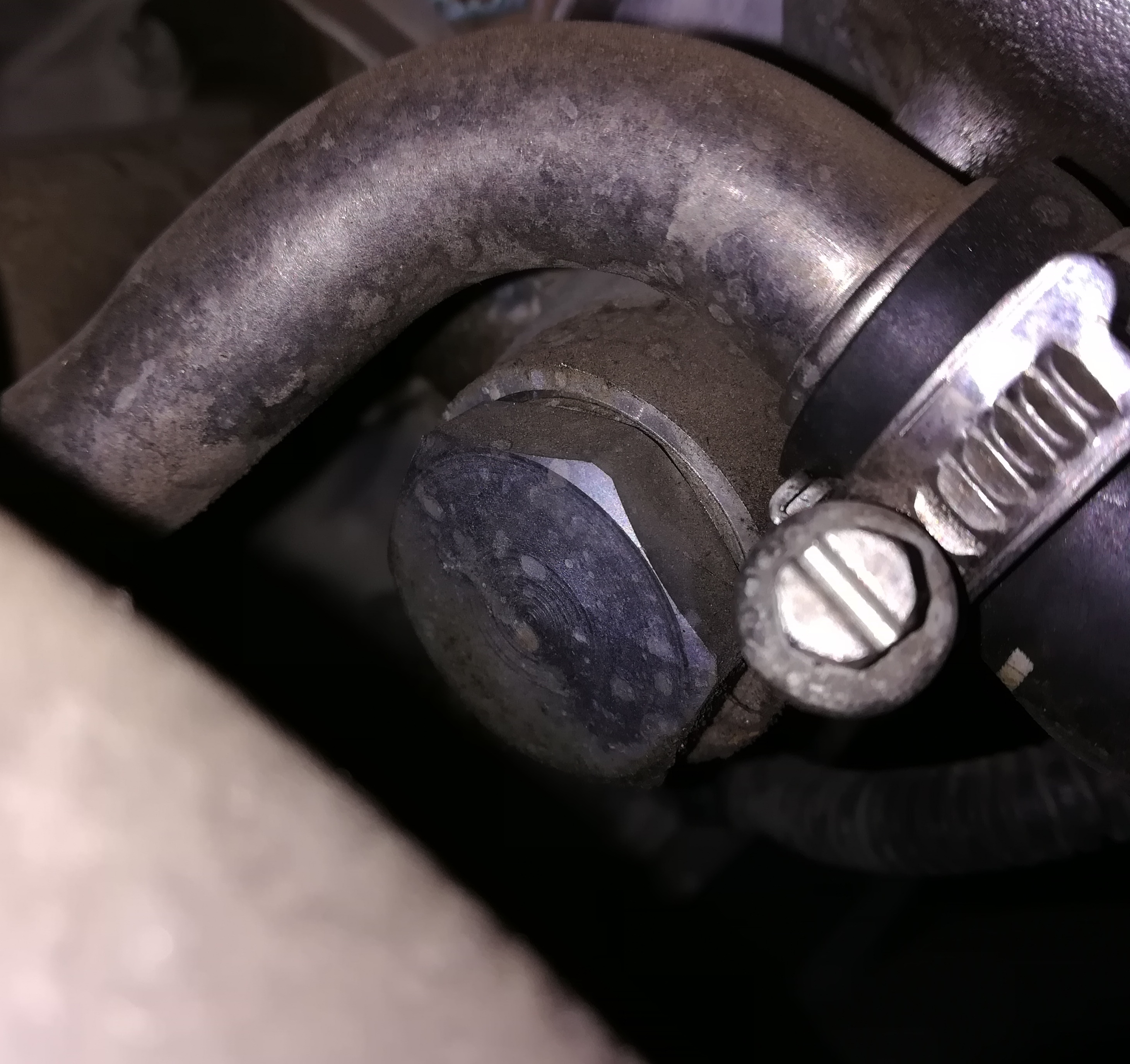

    IMG_20200928_180433.jpg Ahhhh ora ho capito :o
    Grazie ancora per la tua disponibilita' e per il tempo che ti ho fatto perdere per cercare tutti i video ;)
    Questa è la miglior foto che sono riuscito a fare, è un ingrandimento ma a vederla dal vivo ci dovrei stare in quei 7mm, sempre che non abbia nuovamente sbagliato bullone :mrgreen::mrgreen:

    È lui ma è la penultima revisione a giudicare dalla mancanza della doppia fresatura sulla testa del bullone. Potresti quindi fartelo sostituire con la parte che ti ho indicato (o fare anche da te il lavoro se te la senti - è un lavoro da mezz'oretta per chi ha dimestichezza).

    Ottimo. Si, se non c'e' il rischio di fare saltare la distribuzione e bisogna semplicemente svitare e riavvitare un "bullone" potrei farlo anche io. ;)
    Grazie per tutto
