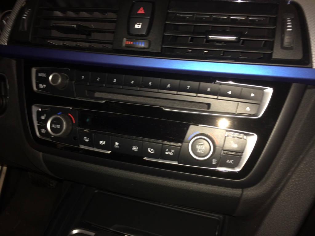

    buongiorno a tutti,
    non riesco a capire bene il funzionamento del clima della mia bmw
    allora, usando la funzione A/C in auto o in manuale nessun problema
    usando invece la sola ventilazione, vado in tilt.
    accendendo la ventilazione, e mettendo la temperatura a 16 a volte, non sempre, esce aria ghiacciata. ecco io chiedo, ma con la sola ventilazione inserita...l'aria non dovrebbe essere refrigerata? come mai...succede cosi..
    ho pensato, che dipendesse dalla temp. esterna...ho provato a fare dei riscontri ma nn ho ottenuto nessun risultato..sembra essere random la cosa.
    a volte mi crea anche un piccolo appannamento sul cristallo..e cio da un po fastidio.
    qualcuno sa darmi qualche dritta sul funzionamento..
    grazie!

    Salve in ventilazione normale cioè senza compressore acceso l'aria in entrata è la stessa che si trova fuori l'abitacolo, e se c'è un po di umidità la riporta dentro nel suo caso sul parabrezza

    credo che i ns impianti abbiano la sonda umidità, e quando quest'ultima va al di sopra di una certa soglia accenda il compressore per deumidificare l'aria anche se lo si tiene disattivato, ecco perchè ogni tanto si sente aria fredda in estate anche se si tiene spento l'AC.

    cmq potrebbe trattarsi anche del sensore umidita di cui parla beppe1974, in effetti pensandoci bene mi e sempre capitato in situazione di giornate con clima molto afoso-umido!
