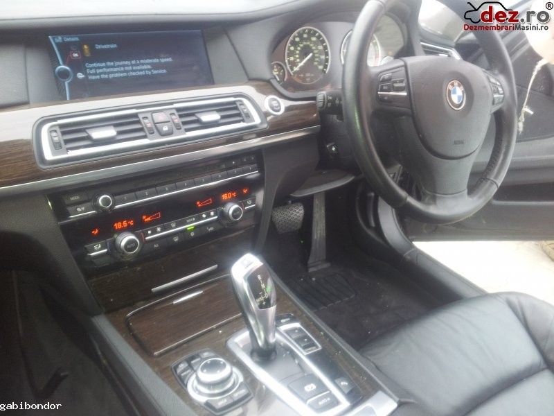

    mi sa che cambia qualcosa a livello anche del pannello anteriore: su quelle con quadrizona, c'è la doppia rotella airmix all'anteriore
    si veda questa foto:
    mentre quelle col solo bizona anteriore hanno una sola rotella airmix:

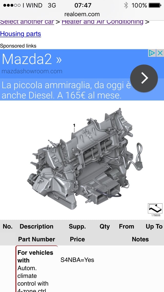

    Ragazzi avevo guardato un bel po di tempo fa.... Per cui posso ricordarmi male ma va cambiata la scatola centrale... Questa intendo:
    Oltre ad aggiungere vari sensori sulle bocchette....

    Si la scatola dei flussi e' diversa . Se ti capita di andare sul catalogo ricambi , puoi notare che viene venduta a seconda che la vettura abbia o no l'optional clima quadrizona 4NB.
    Purtroppo come gia' anticipato il costo troppo elevato mi fece desistere ....
    Ovviamente non e' il solo pezzo che va aggiunto/sostituito ....
