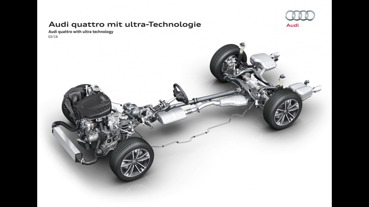

    Per le trazioni integrali xDrive e Q4 il fornitore è lo stesso (Magna Powertrain) e meccanicamente sono molto simili: il Q4 di Giulia/Stelvio, se non erro, usa lo stesso transfer-case che utilizzava la "vecchia" serie 3 F3x (modello ATC 35L), mentre tutte le nuove xDrive serie Gxx su pianale CLAR utilizzano il "nuovo" ATC13-1 (mentre le M3/4 G8x mXDrive utilizzano l'ATC13-2 e le ultimissime 7er G70 e 5er G60 xDrive l'ultimo ATC14-1).
    Comunque meccanicamente sono veramente molto simili, poi come detto già molto giustamente da @Sam_Cooper ognuno "si fa in casa" il software di gestione e ovviamente cambiano le % e le velocità di ripartizione.
    Entrambi i sistemi sono comunque focalizzati in primis alla dinamica e nei propri programmi di guida più sportivi (Dynamic e Sport Plus) riescono a trasferire il 100% al post.
    Per quanto riguarda la Quattro Ultra personalmente preferivo di gran lunga senza alcun dubbio la "vera" Quattro col Torsen, ma quest'ultima oramai è relegata a pochissimi modelli (3.0 TDI più potenti, alle S Tdi e alle RS): su tutte le altre motorizzazioni (sino ai 500nm di coppia) ci piazzano la più economica Ultra, per dire persino sulle A6/A7 55 TFSI col 3.0 V6 benzina da 340cv: trazione che come dici tu ha un funzionamento del tutto analogo ad un Haldex (e che quindi al post. dovrebbe trasferire al max e non oltre il 50%. Va da sè che è una trazione non molto "sportiva" e sulla carta dovrebbe essere abbastanza sottosterzante: a titolo di confronto la Quattro con Torsen riusciva a trasferire al posteriore sino all'85%).
    Altra differenza meccanica che si porta appresso la Quattro Ultra è l'abbinata al cambio S-Tronic (che tollera appunto sino a 500nm), mentre invece tutti i modelli equipaggiati con la Quattro (col Torsen) utilizzano il Tiptronic (ZF8).

    Per quanto riguarda l'Haldex é ormai da qualche anno che in determinate situazioni puó trasferire fino al 100% al posteriore. Molti non ci credono e vi sono diverse agguerrite discussioni in rete ma é cosí. Parlo degli Haldex di ultima generazione:
    La distribuzione della coppia può variare da un 90% anteriore e 10% posteriore fino al 100% posteriore, a seconda delle specifiche desiderate dal costruttore. Ovviamente 100% posteriore è una situazione limite che si verifica per esempio quanto una delle ruote anteriori perde aderenza e non intervengono limitatori elettronici di slittamento sull’anteriore.
    Haldex il giunto della trazione integrale, come funziona [caratteristiche] (newsauto.it)

    Confermo. Anche nei modelli con motore longitudinale il Quattro Ultra privilegia la trazione sulle ruote anteriori. C'è una frizione a lamelle all'uscita del cambio che, all'occorrenza, accoppia l'albero di trasmissione che porta all'asse posteriore.
    In pratica, in assenza di necessità si comporta come una TA (100:0).
    Ne abbiamo già discusso in un altro thread, in merito alla situazione opposta, ossia quella dell'xDrive.
    Meccanicamente parlando uno schema come quello dell'Haldex (TA alla quale viene aggiunto un albero di trasmissione fino all'asse posteriore) non può mai disaccoppiare l'asse anteriore, il che significa che lo 0:100 è impossibile.
    Lo diventa se, invece di parlare di coppia motrice parliamo di coppia resistente: quando l'Haldex è al massimo della sua funzionalità (frizione chiusa e asse posteriore solidale al cambio al 100%) il motore manderà la stessa quantità di coppia motrice ad entrambi gli assi (50:50), ma se l'anteriore dovesse perdere completamente aderenza (lastra di ghiaccio con grip pari a zero), allora solo il posteriore potrà sfruttare la forza del motore, assorbendo dunque il 100% della spinta. Ma, sia ben, chiaro, le ruote anteriori gireranno comunque (a vuoto) e quindi non saranno mai disaccoppiate, perchè meccanicamente non è possibile.
    L'xDrive (e tutte le TI basate su pianale TP con ripartitore centrale) funziona nel modo opposto: l'asse posteriore è sempre solidale col cambio mentre quello anteriore può passare da frizione completamente chiusa (50:50) a frizione aperta (0:100). Quando dicono che la coppia può arrivare fino al 100% sul solo asse anteriore in realtà fanno riferimento alla coppia resistente, ma anche qui bisogna dare per scontato che le ruote posteriori gireranno sempre e comunque.
    P.S. Negli anni l'Haldex è passato dall'essere un sistema passivo (giunto viscoso attivato dalla velocità di rotazione delle lamelle) ad uno attivo (frizione elettroidraulica attivata dall'elettronica, che decide in base a molti parametri). Per questo i produttori dicono che è "intelligente", ecc ecc, ma sarà sempre uno schema che privilegia la trazione sull'asse anteriore.
    P.P.S. Nel caso qualcuno si chiedesse come facciano certe hatchback moderne (A45s, RS3, Focus RS, ecc) ad avere la modalità drifting partendo da uno schema TA, la risposta sta nel differenziale posteriore.
    Quest'ultimo ha un rapporto di trasmissione superiore a quello utilizzato per l'asse anteriore, col risultato che quando la frizione è completamente chiusa (cambio solidale con entrambi gli assi) le ruote posteriori sono costrette a girare più velocemente di quelle anteriori.
    Per evitare, però, una rotazione incontrollata, il differenziale posteriore è dotato di due frizioni separate, potendo così differenziare la distribuzione tra destra e sinistra. In questo modo la ruota posteriore esterna gira più veloce di quelle anteriori, mentre la posteriore interna gira più piano, per controllare la sbandata.

    Per riassumere la Ultra consumerá per forza meno carburante della Quattro offrendo cmq ottime performance su terreni scivolosi, prestazioni paragonabili al Torsen, sistema ormai superato "dall'avanguardia della tecnica". I tecnici Audi provando nei test le nuove Allroad con il sistema Ultra non si accorsero della differenza con la Quattro... figuriamoci il guidatore medio.
    (che il Quattro sia tecnicamente migliore é assodato ma nel tempo con lo sviluppo di sistemi piú "tecnologici" in un uso "standard" é diventato "un fin troppo" inutile e dispendioso...).
