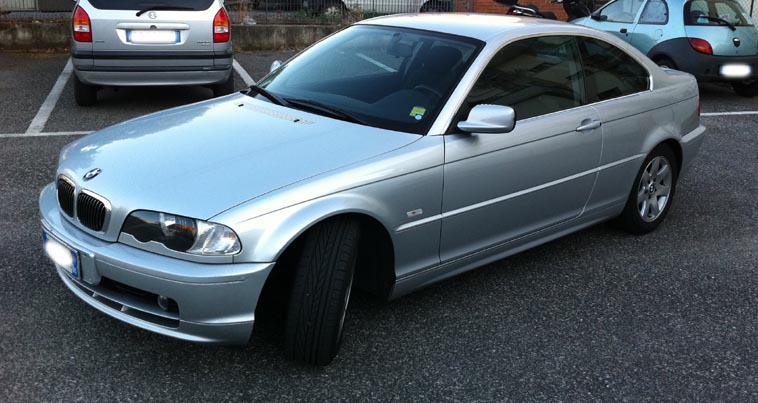

    Ciao ! Mi chiamo Gianluca, sono di Roma e sono da poco (2 gg) possessore di un bellissima BMW 320. E' del 2000, 6 cilindri 150 CV ed ha 100k milometri. Ve la presento. Ho scelto la 320 coupè perche la ritengo bellissima e meritevole di sostituire la mia precedente auto, che ho mantenuto (gelosamente) per anni e che ora ho riposto nel box. Trattasi di una Fiat Barchetta che punto a far diventare storica (anzi sono anche socio fondatore di un club a lei dedicato). :biggrin:
