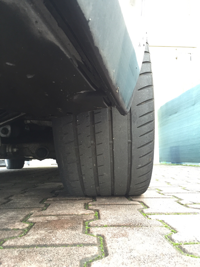

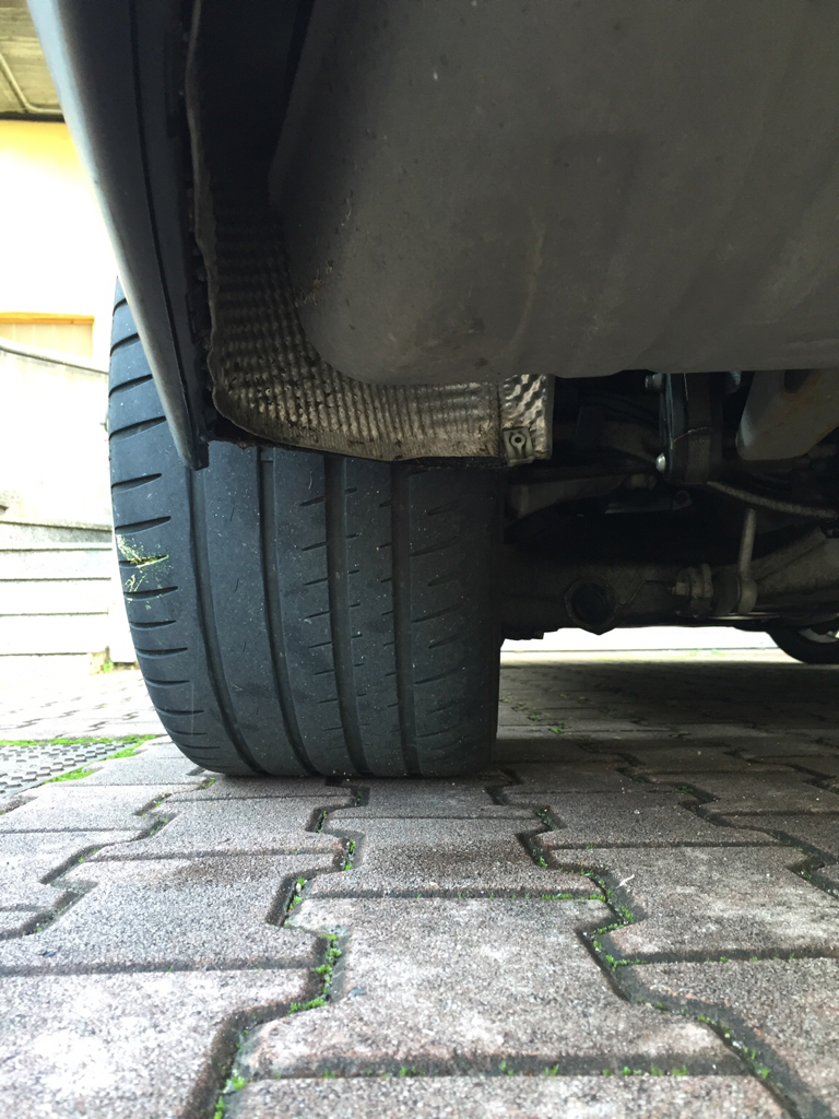

    Incredibile quanto si divori l'interno [emoji15]...
    Posteriore destra distrutta in pratica, nonostante il resto della gomma sia buono.

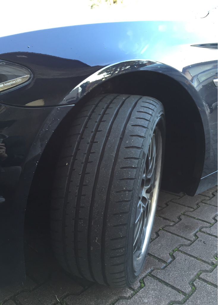

    Le anteriori invece ne fanno ancora di strada:
    Ci sono soluzioni ?
  11. Morice971
    Morice971 Primo Pilota
    1.338
    125
    11 Ottobre 2013
    3.311.635
    F11 530D
    Yes. Ho avuto lo stesso problema. Fai conto che la mia é piu bassa di 3 cm e quindi il camber diventa più negativo. Ho fatto la convergenza in Bmw, a sentire il tipo che la fa hanno delle indicazioni da Bmw per ridurre/eliminare il problema. La mia attualmente le sta consumando bene
  12. timis
    timis Direttore Corse
    2.124
    1.269
    8 Giugno 2010
    252.271.111
    3er G20
    Buono a sapersi, alla prossima occasione la faró fare
