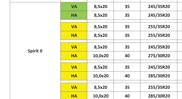

    Chiudendo questa questione e tornando al quesito principale di questa discussione :wink:...facendo un giro anche su altri siti ho capito che le tra le varie misure ci sono queste due che sono le più soggette :
    -8,5 et32 sia davanti che dietro
    -8,5 et32 davanti e 9,5 et 35 dietro (misure che consiglia Baan Velgen ad esempio)
    Ricordo che monterei delle 245 sia davanti che dietro

    se monti la solita gommatura davanti e dietro non ha senso mettere i cerchi differenziati , e poi il 245/40 su canale 9,5 la " stira " un po' troppo

    Hai ragione, in definitiva si deve andare di 8,5 et32 [emoji4] perfetto, grazie !

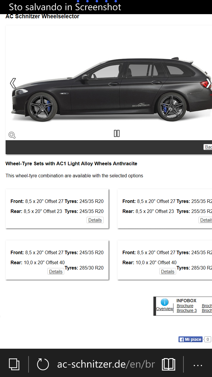

    Forse ho scoperto qual'é l'inghippo. AC Schnizer fa dei kit con i 285/30/20. Di conseguenza significa che in Germania li omologano....[​IMG]
