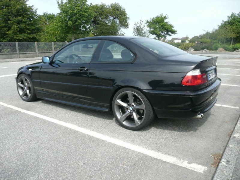

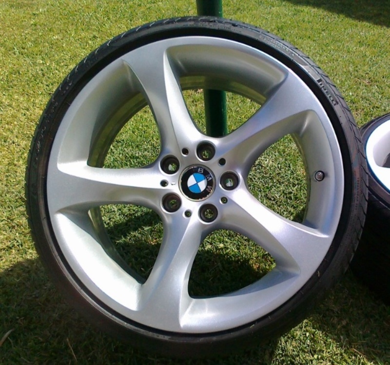

    Cia ragazzi , scusate se sono 2 giorni che sono registrato ed ho già messo 2 discussioni ,ma ho molte domande da risolvere, ho fatto un giro per le discussioni esistenti ma non mi sono chiarito le idee, le domande da chiarire sarebbero la seguenti:Io sabvo per i style 230/19 , e vorrei sapere se magari sulla mia 320 coupe 2004 apparirebbero troppo grandi? Ps: se qualcuno nel forum li monta potrebbe mettere qualche foto ? Grazie raga. Poi quali sono le eventuali differenze che troverei nella guida con i 19? Premetto che io vengo dai 17.In fine vorrei chiarimenti su ulteriori differenze ,( qualora ci fossero) tra il modello replica o originale..Grazie in anticipo raga[​IMG]questi sono i prescelti style 230/19[​IMG]ed andrebbero a sostituire questi

    ma sei sicuro che ci stanno? :-k
    gli originali style230 da 19, che montano di serie su e92, hanno le seguenti caratteristiche:
    8x19 ET37 all'anteriore
    9x19 ET39 al posteriore
    considerato che su e46, montando i 18, hanno le seguenti caratteristiche:
    8x18 ET47 all'anteriore
    8.5x18 ET50 al posteriore
    secondo me, tra canale più largo ed ET minore, specie al posteriore, IMHO sei al limite, se non tocchi ;) /emoticons/wink@2x.png 2x" width="20" height="20" />

    Perche nella foto che metto quì sotto, stanno una meraviglia, forse sono i replica..
    [​IMG]IO OVVIAMENTE LI MONTEREI DEL COLORE STANDARD E CIOÈ GRIGIO METALLIZZATO..... :mrgreen:
