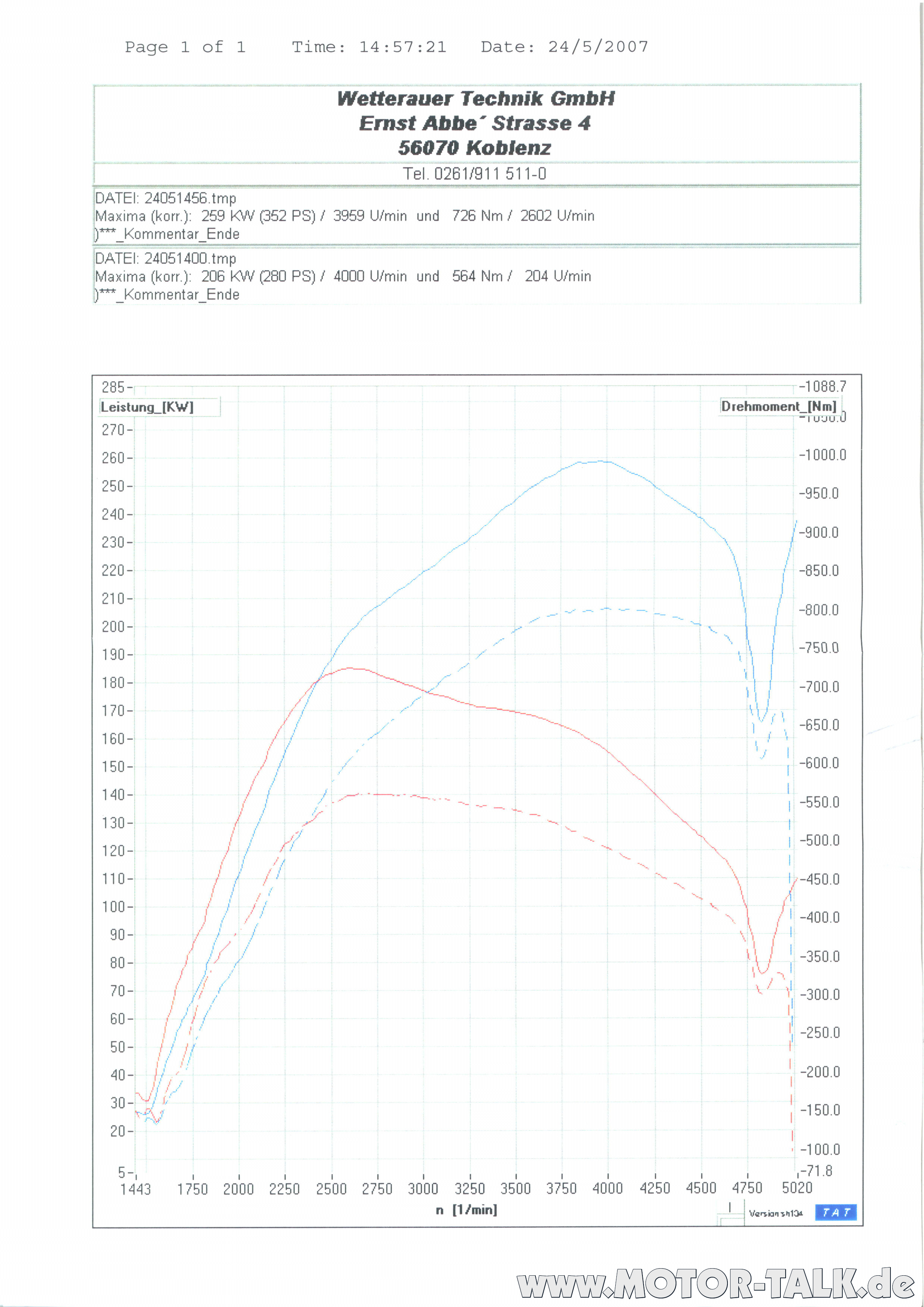

    + che altro non capisco assolutamente questa ostinazione a far schizzare 680nm a 2500giri..da quella mappa si vede assolutamente come è traslata la curva. la macchina HA LA STESSA CURVA solamente traslata in alto..
    se rimapassi il mio 535d cercherei di avere una coppia molto vicina a quelal di serie , il + possibile. ovvero all'inzio la lascerei totalmente originale e la coppia la incrementerei dopo ovvero quando incomincia a scendere dai 560-580nm originali. penso che in questo modo si salvaguarda sopratutto la trasmissione avendo comunque i 330-340cv :eek: ovviamente con uno scarico senza FAP e con i catalizzatore diciamo rivisti...(anche se ho paura che l'elettronica senta la non presenza del FAP facnedo dei casini)
