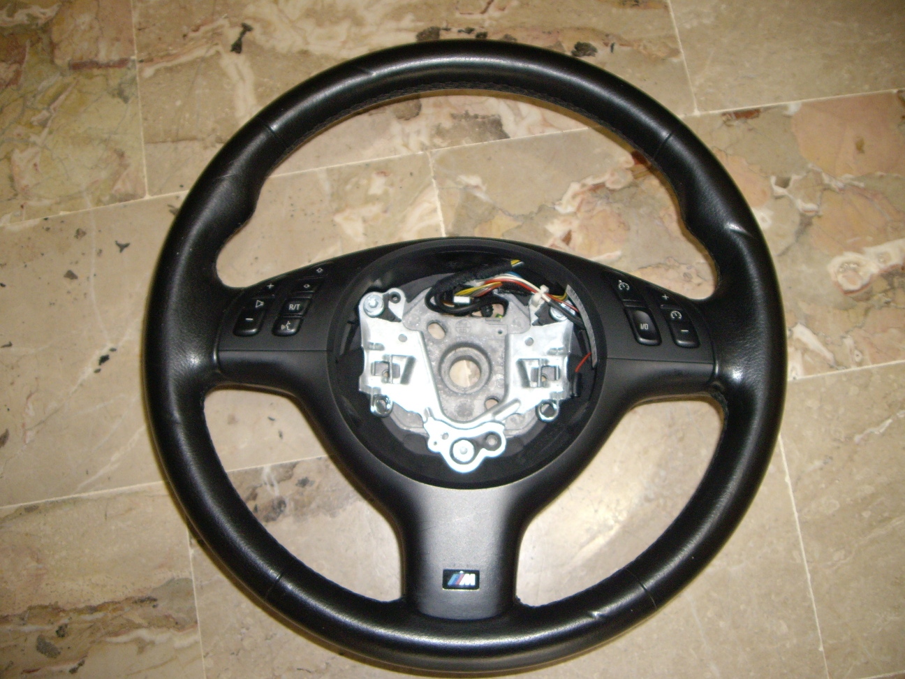

    Ragazzi oggi invece una bella sorpresa....mi è arrivato il volante m3 dall'inghilterra in buone condizioni e il bello è che mi è costato 90 sterline + s.s.!!!Un po risollevato!!!

    Quanto fai all'ora? :lol:

    wow io l'ho montato....tutta un'altra storia! montalo e poi facci sapere....

    Non riesco a montarlo!!](*,)](*,) mi dicono che devo cambiare l'anello collettore sterzo è vero??io ho il volante a 4 razze senza mfl!!! aiutatemi](*,)](*,)

    io avevo il 3 razze sdoppiato prima....e ho messo subito questo...non è stato difficile....

    non so se cambi il connettore del'airbag adesso non ricordo bene perche quello che hai acquistato e a doppio stadio ,ma per i comandi sul volante devi per forza sostituire il collettore dello sterzo,oppure se non ti servono i comandi puoi montarlo senza problemi..

    sai mica dove lo posso trovare??ho provato a cercare il codice su realoem.com e non lo trovo](*,)](*,)
