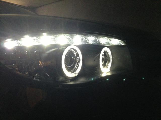

    che fari sono questi che si accende la striscia sopra gli angel? non li trovo in nessun negozio online, qualcuno sa' il nome?[​IMG]

    Sono originali :wink: in BMW li trovi sicuramente e se cerchi e non li hanno già venduti su subito o ebay li vendevano , a memoria circa 700 € a coppia.

    ah! bene, allora passo :biggrin:, pensavo si trovassero aftermarket, 700€ proprio non posso.......

    in ogni caso gli aftermarket non sarebbero mai paragonabili agli originali

    Ragazzi su subito si trovano a 750...ma il tizio che li vende e affidabile??qualcuno li ha gia presi da lui??
    Io ho di serie i fari xeno originali...ma stavo valutando di mettere i fari depo...posso montarli anche se ho l impianto di serie??

    purtroppo non puoi montare fari aftermarket se hai impianto xenon di serie.

    Sono i fari originali della lci cupè c'è un utente del forum che li ha montati ma ha fatto un bel lavoraccio se non ricordo male ha dovuto cambiare la centralina vano piedi con una fmr3 visto che lui aveva la fmr2 con gli xeno originali ma ha anche dovuto modificare tutti i cablaggi e a quanto ero rimasto non era ancora riuscito a far accendere il baffo sopra

    Wow che lavorone...ma ricordi se aveva una prerest oppure una rest??

    Aveva una rest se non ricordo male ma nn ricordo il nik comunque ha un e87 argento con para performance e v217

    si possono montare su tutte le serie 1 dal 2007 in poi, volendo è possibile montarli anche su pre-rest, ma per un lavoro ottimale occorre cambiare la frm e montare i fanali a led, oin pratica trasformare la vostra prerest in restyling.

    Io ho montato questi sulla mia e87 rest
    L'effetto è un po diverso da quello che chiedevi tu...ma costano anche molto meno !

    il brutto e' che questi se si hanno i bixeno originali non si possono montare o sbaglio?

    In realtà hanno la parabola per xenon sia su abb che anabb
    Peró non posso confermartelo con certezza
    Bisognerebbe informarsi dal venditore
    A me son piaciuti perchè hanno anche tutta la freccia a led,non a lampadina :) /emoticons/smile@2x.png 2x" width="20" height="20">

    Pero tu in precedenza non avevi i fari bixenon originali...ma quelli alogeni.
    Per chi ha gli xenon della casa non puo montare i fari che hai tu...cmq molto belli complimenti
