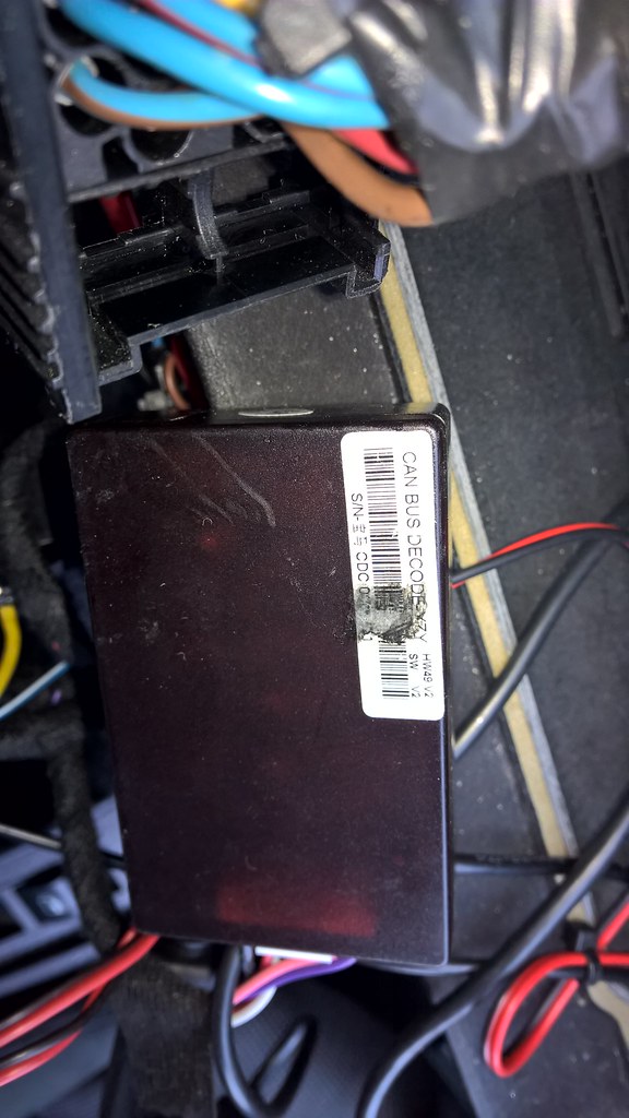

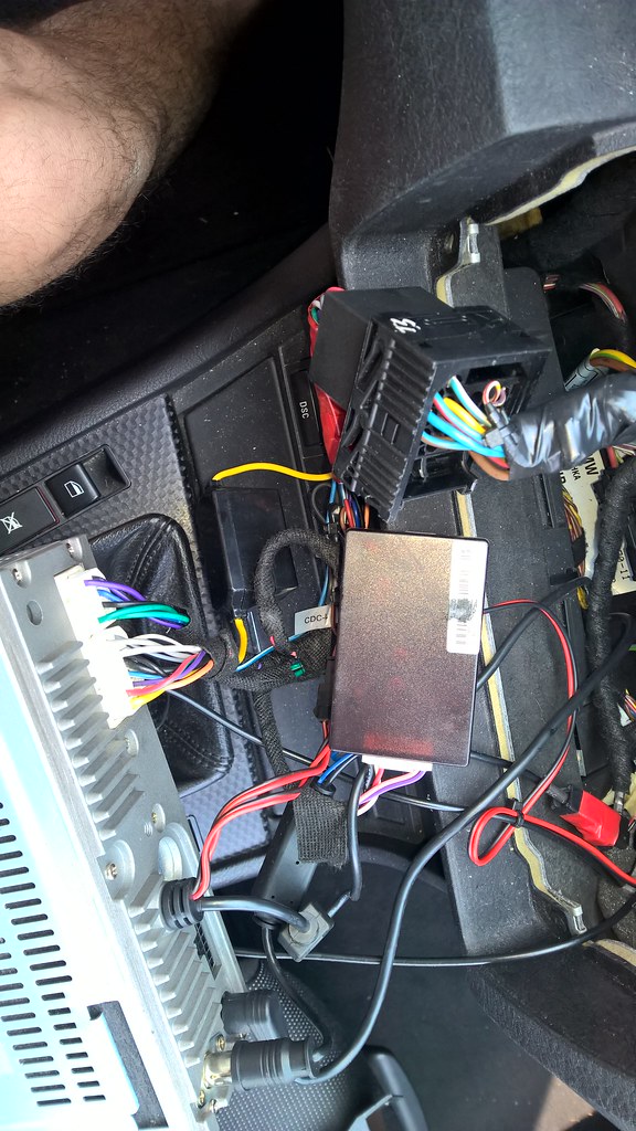

    Ciao a tutti, dopo tre anni di sofferenza aimè o per fortuna la mia cinesata 2 din all inclusive è andata....
    Adesso vorrei acquistare una radio semplice ma di marca, vorrei sapere a cosa devo prestare attenzione volendo recuperare il cablaggio della cinesata dove è presente la centralina can bus in maniera da mantenere i comandi al volante, mi chiedo se è possibile montarla su qualsiasi autoradio, grazie

    dipende dalla can bus converter, cosa supporta.
    spesso sono dedicate.. e se vai su marchi blasonati non sarà compatibile probabilmente...
    spero che lasci da parte le cinesate e valuti il mercato di marchi più prestigiosi... in fondo i prezzi non sono così proibitivi...

    infatti cercando qua e là, ho notato che si parla di un cavo CSW che va collegato dalla parte opposta della centralina (dove nella mia non c'è nulla) alla radio tramite un jeck (Cavo per connettere l’interfaccia SWR alla sorgente after-market - CSW -)
    si potrebbe cmq fare un tentativo? o rischio di colare qlc...

    Provato a cablare la vecchia centralina ma nulla, dove posso comperare una adatta per Alpine CDE 173BT?
