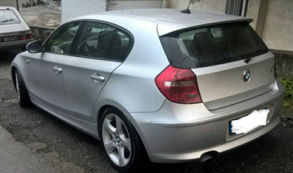

    Ho preso un 118d 143cv del 2010.La cosa che mi sembra strana è che quest' auto è troppo bassa. Non c'è quasi nessuna distanza tra il passaruota e la gomma. Ho guardato da sotto e riesco a vedere la sigla H&R.Ci sono tali molle che abbassano così tanto l'auto?

    Non so che modello sia l ho presa in un autosalone,ho aggiornato il messaggio con una foto fatta l'altro ieri

    le h&r sono -40mm.. ci credo che è bassa

    Si, se vedi scritto h&r sicuramente monta almeno molle che così si chiamano e si, è possibile che abbassino molto. Ti assicuro che la e87 di mia moglie con assetto MSport dalla casa, al posteriore è veramente bassa (le gomme entrano nel profilo del passaruota); e per essere un assetto della casa è davvero molto sportivo. Quindi non preoccuparti secondo me. Riesci a vedere anche gli ammortizzatori se sono stati sostituiti? Se sono neri è difficile, normalmente quelli aftermarket sono di altri colori anche se non è una regola fissa. Goditela così [emoji6]

    Devo stare moolto attento perché senno' ogni piccolo dosso gratta [emoji16].Anche la mia se messa in pianura quasi si vedono le ruote dentro il passaruota [emoji21]
    Comunque non li ho guardati bene gli ammortizzatori ma mi sembra che siano neri

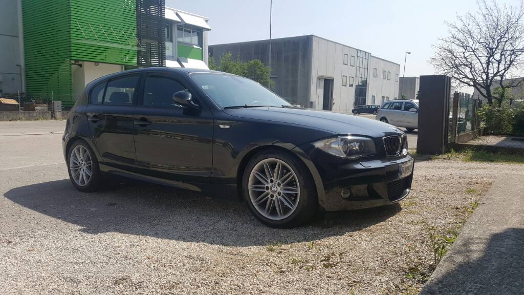

    Con pack m sport dovrebbe essere così giusto ? [​IMG]
