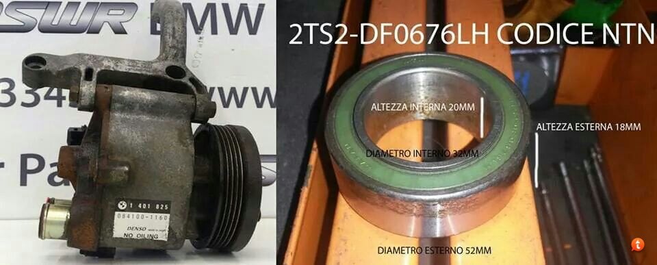

    Ciao a tutti faccio prima a mettere una foto così si capisce meglio quello che sto cercando [​IMG]
    La pompa si trova sotto a quella del compressore del clima anzi sembra proprio il compressore del clima e si trova sullo stesso giro della cinghia dei servizi. Di solito sulle macchine usate nelle competizioni o per fare drifting questa pompa si elimina magari qualcuno di voi ce l'ha lì a fare niente. Bmw purtroppo fornisce solo la puleggia completa di frizione a un costo esorbitante mentre io devo cambiare solo il cuscinetto che però non viene fornito come ricambio singolo.
