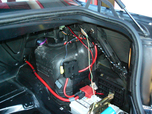

    causa incidente e conseguente eliminazione del dispositivo di sicurezza posto nel cavo + della vetura cerco cavo completo o kit di ripristino..mi basterebbe anche solo il morsetto col dispositivo..grazie a chi mi vorrà aiutare, anche con segnalazioni tipo ebay, dal momento che fino ad ora la mia ricerca è risultata vana..:wink:

    Puoi mettere una foto del pezzo che ti manca? dovrei passare da uno sfascio in questi giorni.. se trovo faccio smontare il pezzo interessato. :wink:

    vedi quella scatoletta rossa sopra il morsetto del piu?ecco..a me manca il dispositivo che sta li sotto..

    Quindi anche tranciando i 2 cavi rossi? serve solo il dispositivo sotto la plastica rossa al morsetto..

    il kit e solo parziale (il cavo che in vettura invece e completo ) a meno che non lo smonti completo da una altra vettura devi per forza montare il cavo parziale (il kit appunto )

    ho risolto comprando il cavo completo nuovo (preso in germania a 150 euro)..installato, azzerata memoria guasti e ora è tutto ok..

    risolto con una Resistenza da 2,2 Ohm
    Ciao a tutti:
    Ho risolto il problema riciclando lo stesso cavo, ecco come si fa:
    - rimandi indietro nella sua sede il contatto del cavo rosso + spingendolo di nuovo da dove l'eplosivo lo ha allontanato, alzando le linguette di non ritorno nere.
    - tagli il cavo bi-filo nero che ava alla centralina SRS e metti una una resistenza da 2,2 Ohm tra i due fili (lato centralina)
    - copri la Resistenza con una guaina termorestringente.
    Funziona! Spesa inferiore all'€ per R, Guaina e stagno :-)
    PS: il dispositivo di Stacco Batteria in caso di urto BST è stato rimosso dalle vetture piu nuove del 2004 in quanto considerato poco utile.
