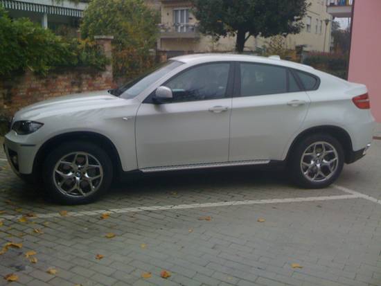

    grazie per aver messo in mostra la mia macchina...sono alla seconda stagione con le termiche 255\19,uguali davanti e dietro (infatti le ho girate) mi trovo alla grande su neve o con pioggia,ma considera che io frequento spesso la montagna.
    Se resti in città forse puoi montare anche le 285 dietro ,i posteriori li prendi con canale più grande..altrimenti monti i distanziali, ma solo perchè l'occhio vuole la sua parte
    Ciao
