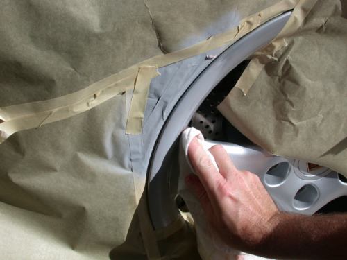

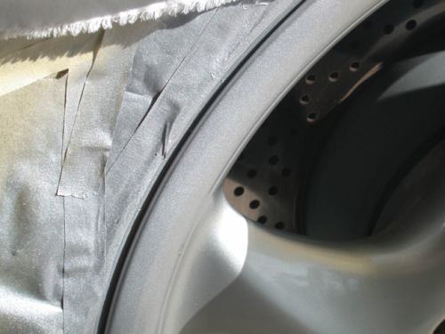

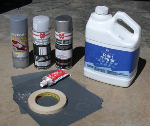

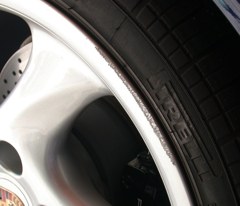

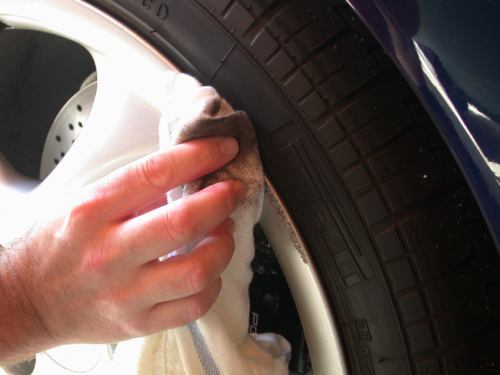

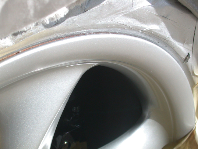

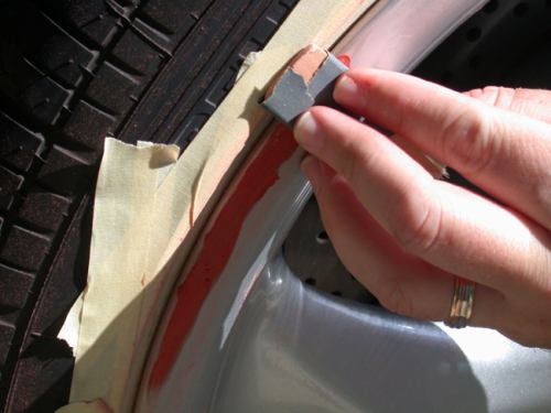

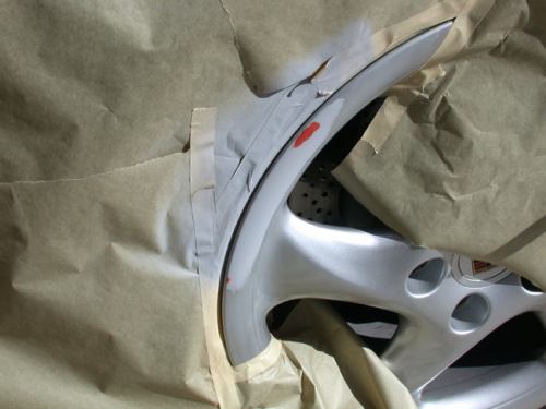

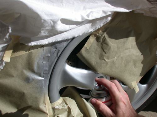

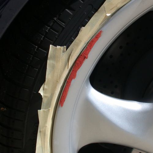

    Basta seguire questa guida semplicissima, anche un beota come me l'ha sistemato in 15 minuti ed era assolutamente come nuovo :wink:
    http://freeforumzone.leonardo.it/discussione.aspx?c=29234&f=29234&idd=1200549
    Riporto qui la guida per semplicità:
    passare bene con diluente la parte rovinata
    stucco per auto
    lisciare con carta vetrata leggera...
    ripulire la zona liscita in maniera tale da non lasciare residui di polvere
    utilizzare il colore che più si avvicina alla tonalità del cerchio
    risultato finale
