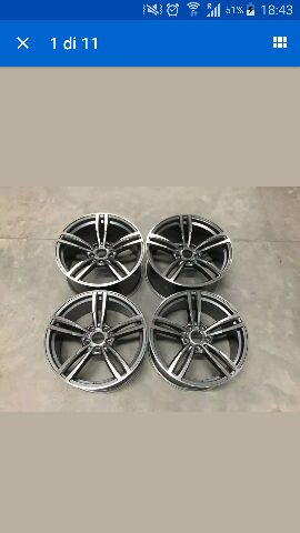

    Ciao ragazzi, mi serve una consulenza:
    Vorrei montare su serie3 f31 dei cerchi da 19" ma li ho trovati come voglio io solo su internet, quindi senza possibilità di vedere come stanno su ! [​IMG]
    Il mio dubbio è il seguente: non ho fatto niente alle sospensioni e non ho intenzione di farlo, questi hanno misure:
    19x8.5 et38 anteriori
    19x9.5 et40 posteriori
    La macchina ha omologate le gomme:
    225/40 r19 89y anteriori
    255/35 r19 92y posteriori
    Ci stà tutto la sotto ??
    Grazie mille per le risposte

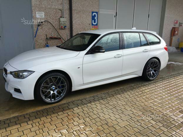

    Qualcuno ha qualche idea di come possa venire fuori ? Bello o non bello ? È un 330 bianco !

    Per me ci possono stare bene, seppure siano cose del tutto personali. Solo purtroppo non so aiutarti sulla questione misure.

    Stanno molto bene, al posteriore probabilmente sei fuori però ;) /emoticons/wink@2x.png 2x" width="20" height="20" />
  6. Michele G.
    29.995
    6.054
    2 Febbraio 2012
    788.135.120
    Quoto, di quasi 20mm...Paragonati ai 19" Oem

    Sei un pò troppo fuori dietro.. davanti va bene.

    Più o meno così..

    Quindi dici che quando carichi la macchina poi gratta ? Tipo con 3 o 4 persone e i bagagli !

    No quello non credo.. altri montavano addirittura un et35 con canale da 9.5.
    Però a me personalmente non mi fa impazzire il cerchio così sporgente.. sopratutto se non hai in mente di abbassarla..

    Quoto ... se non abbassi cerchio sporgente non si può vedere comunque a me non piace a meno che non fai vetri oscurati e tetto nero e abbassamento -5cm
