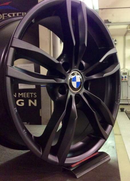

    le misure corrette originali BMW sono 8x18 ET34, per cui devi trovare cerchi con queste caratteristiche, considera che puoi prendere cerchi con ET leggermente più alti ed avrai un effetto addirittura migliore ;) /emoticons/wink@2x.png 2x" width="20" height="20" />
    WSP italy fa le repliche perfette (e di ottima qualità) degli style 397, con valori di canale ed ET perfetti ;) /emoticons/wink@2x.png 2x" width="20" height="20" />
    http://www.wspitaly.com/Wsp-Italy/BMW/New-W680-Zeus-S3-18.html
    altrimenti a me piacciono molto i MAK Luft gunmetal (ma ci sono in altre tre varianti di colore), che hanno valori 8x18 ET30 e calzano perfettamente ;) /emoticons/wink@2x.png 2x" width="20" height="20" />

  10. actarus8v
    Sicuramente i primi ;) /emoticons/wink@2x.png 2x" width="20" height="20" />
    In catalogo wsp italy ci sono i replica 397 che sono molto belli. .....ma comunque i primi sono bellissimi ;) /emoticons/wink@2x.png 2x" width="20" height="20" />
  11. actarus8v
    I cerchi mak sono molto ben fatti ;) /emoticons/wink@2x.png 2x" width="20" height="20" />
