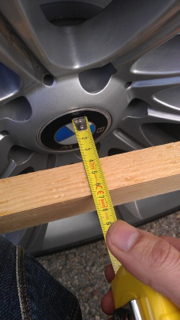

    Ho chiesto io a Gio di inviarmi una immagine con questa miusura.
    Infatti la campanatura dei miei cerchi è di 4 cm.
    Anche io ho i 19' con canale del cerhio da 9.5 post. e 8 ant
    Esteticamente sono molto + belli quelli di Gio.
    Volevo quindi capire se è una questione xchè i suoi sono originali, mentre i miei sono replica.
    A parità di dimensione derchio.
    Adesso stò cercando di verificare il mio ET con quello di Gio

  15. gio63
    gio63 Amministratore Delegato BMW
    3.128
    230
    29 Ottobre 2009
    190.184
    F11 530d xDrive M sport
    Cerchi originali M5 su 535 E61
    Scusate il ritardo!! Sto guardando Basilea vs Chelsea!!
    8.5x19 et 12 (OEM M5 ant)
    9.5x19 et 17 (OEM M6 post)
    Comunque dalla misura che ho rilevato togliete circa 6/7 mm perché la dima non toccava il cerchio a causa del bordino salvacerchio della gomma!

    Contelele,...ma i tuoi cerchi hanno un mozzetto che sporge almeno di 10/15mm, o sbaglio? E questo falsa le tue misure...

    No, mi riferivo alla bombatura del mozzetto centrale (dove ti appoggi per la misura)

    Scusa mi riferivo a questa foto

    Azz... nn avevo fatto caso a questo particolare
    In effetti il mio e diverso e + sporgente.
    Cmq guardando la tua firma il cerchio è senza dubbio diverso dal mio
