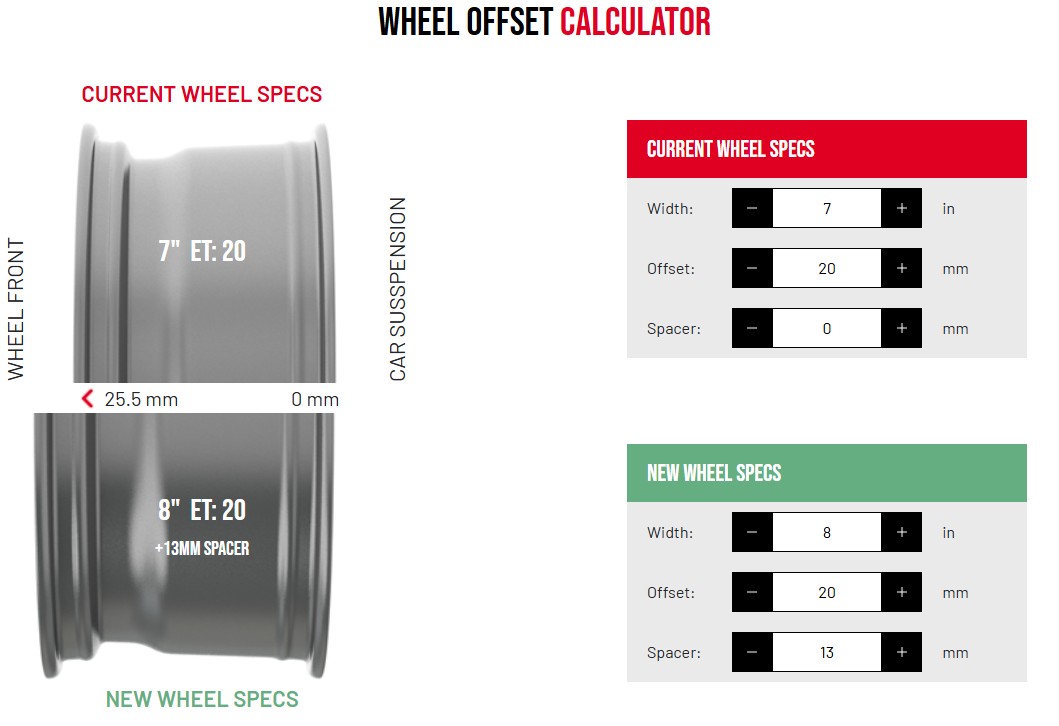

    Ho bisogno di una info riguardo soprattutto l'ET massimo da considerare per cerchi da 18 sulla mia 530i e39. Attualmente monta queste set-up
    Cerchi OEM Style 82
    Ø e Canale: 16 X 7 - ET 20
    Attacco: 5 X 120
    Centerbore: 74,1

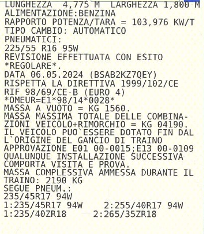

    Vorrei montare appunto cerchi e gomme da 18" che sono già omologati a libretto nella misura ANT. 235-40-18 (canale 8) // POST 265-35-18 (canale 9)
    Prendendo come riferimento i cerchi OEM Style 37 che vengono citati in questo 3D (compatibili con la misura di gomme che vorrei montare) risulta che l'offset ANT e POST sono rispettivamente 20 e 24
    ...e su questo particolare dell'ET cerchi OEM style 37 mi viene il dubbio che nel posteriore si rischia di toccare il passaruota con la gomma :eek:
    Dato che sono orientato per installare cerchi con "centerbore" da 72,6mm sono cmq tenuto a mettere queste piastre che riducono il "centerbore" da 74,1mm a 72,6mm consentendomi quindi un ampia scelta di cerchi (installerei quelle con Ø minimo)
    https://www.ecstuning.com/b-ecs-parts/wheel-spacer-hub-adapter-bolt-kit-13mm/3990ecs01-13kt/
    La cosa che non mi fa un po' riflettere, anche con queste piastre da 13mm, è che otterrei questa particolare situazione al posteriore
    FRONT WHEELS
    REAR WHEELS
    Per mantenere la parte interna del cerchio alla stessa distanza dei cerchi OEM dovrei considerare un offset al posteriore di ET 8....solo i cerchi 2 forge li trovi con quell'offset...](*,)
    Teoricamente, se il dato relativo all'offset dei cerchi style 37 è corretto, potrei stare intorno all'ET20 per entrambi i cerchi senza pensieri, cosa dite ?
    Grazie !

    Starei in ogni caso sui 18" con la misura max che ho già omologato a libretto, importante è che con ET 20 e piastre da 13mm per ridurre il centerbore a 72,6mm non vado a toccare l'interno del passaruota posteriori

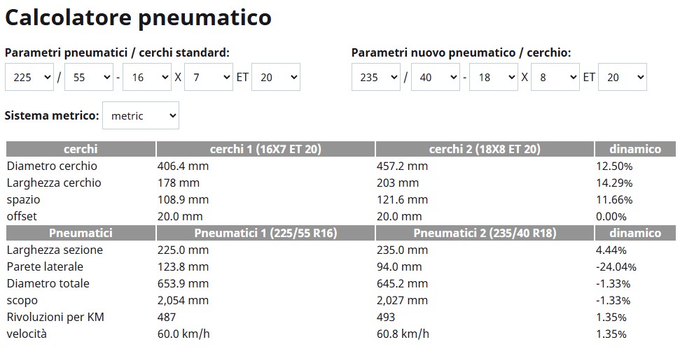

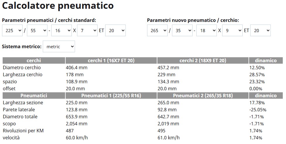

    No ma io mi riferivo al bordo passaruota che guarda l'interno (non l'esterno) quindi la mia preoccupazione è esclusivamente che il cerchio non tocchi magari lo stelo dell'ammortizzatore o altro...
    Probabilmente il problema della gomma che tocca il passaruota esterno si può verificare con assetto ribassato ma con assetto standard o cmq ribassato entro il limite non si dovrebbero avere problemi
    La configurazione standard che ho 225-55-16 ha per assurdo un diametro cerchio + gomma leggermente inferiore rispetto all'upgrade che voglio fare con cerchi da 18" (al posteriore è - 1,12cm)
    ** ANTERIORE **
    ** POSTERIORE **

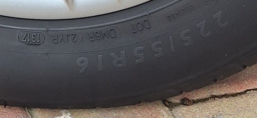

    Sicuramente devo sostituire le gomme perché quelle attuali hanno il DOT del 2017 e chiaramente sono diventate davvero ingodibili... :sad:
    e colgo l'occasione per montare i cerchi da 18" soprattutto per una questione estetica e pure di larghezza pneumatici che in particolare nel posteriore è un altro vedere i 265 anziché i 225
