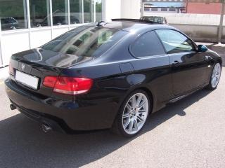

    QUALCUNO SA DIRMI IL NOME DI QUESTI CERCHI PER FAVORE

    225m
