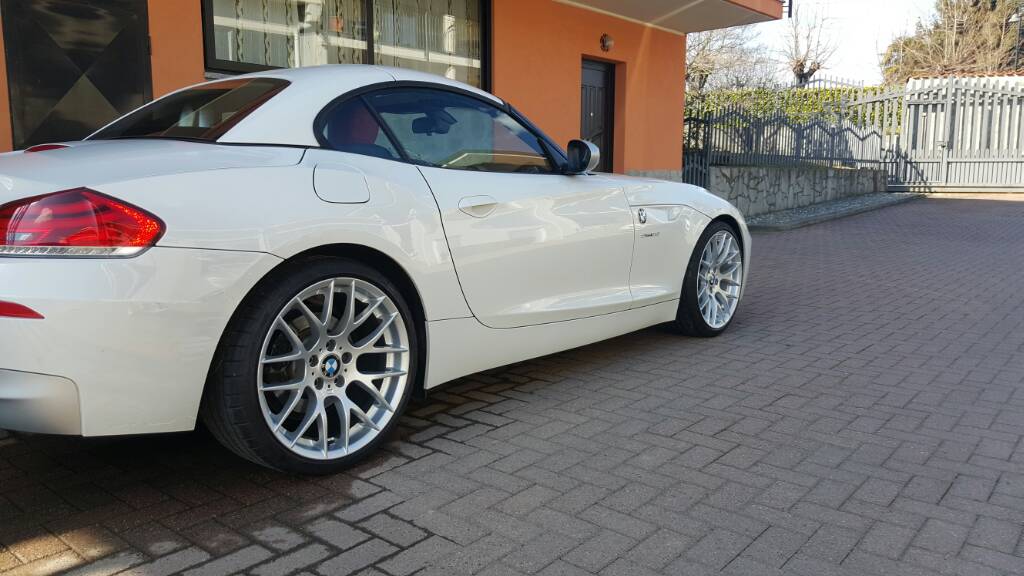

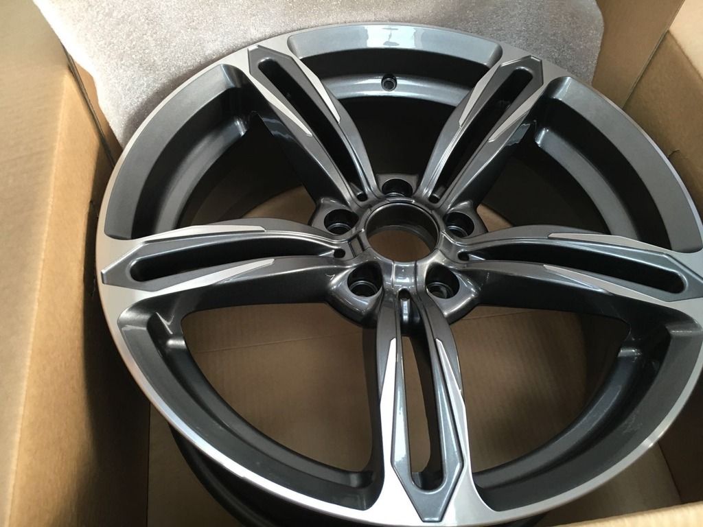

    Il gommista avrebbe trovato, ad un prezzo abbastanza appetibile, M5 replica con misure 8X19 et 29 e 9x19 et 40.
    Dovrei esserci come misure, vediamo se riusciamo a trovarne uno da montare per vedere il risultato.
    Bella! Il modello mi piace, forse essendo l'auto bianca, li farei verniciare grigio scuro.

    I cerchi che ha trovato il tuo gommista hanno le misure originali esatte per la Z
    Per i miei la scelta di colore era tra antracite opaco o così
    Io in genere li preferisco così ma se un giorno mi gira di cambiare colore li faccio solo neri
    Poi io sono carrozziere quindi mi metto li quando magari ho poco lavoro e opero

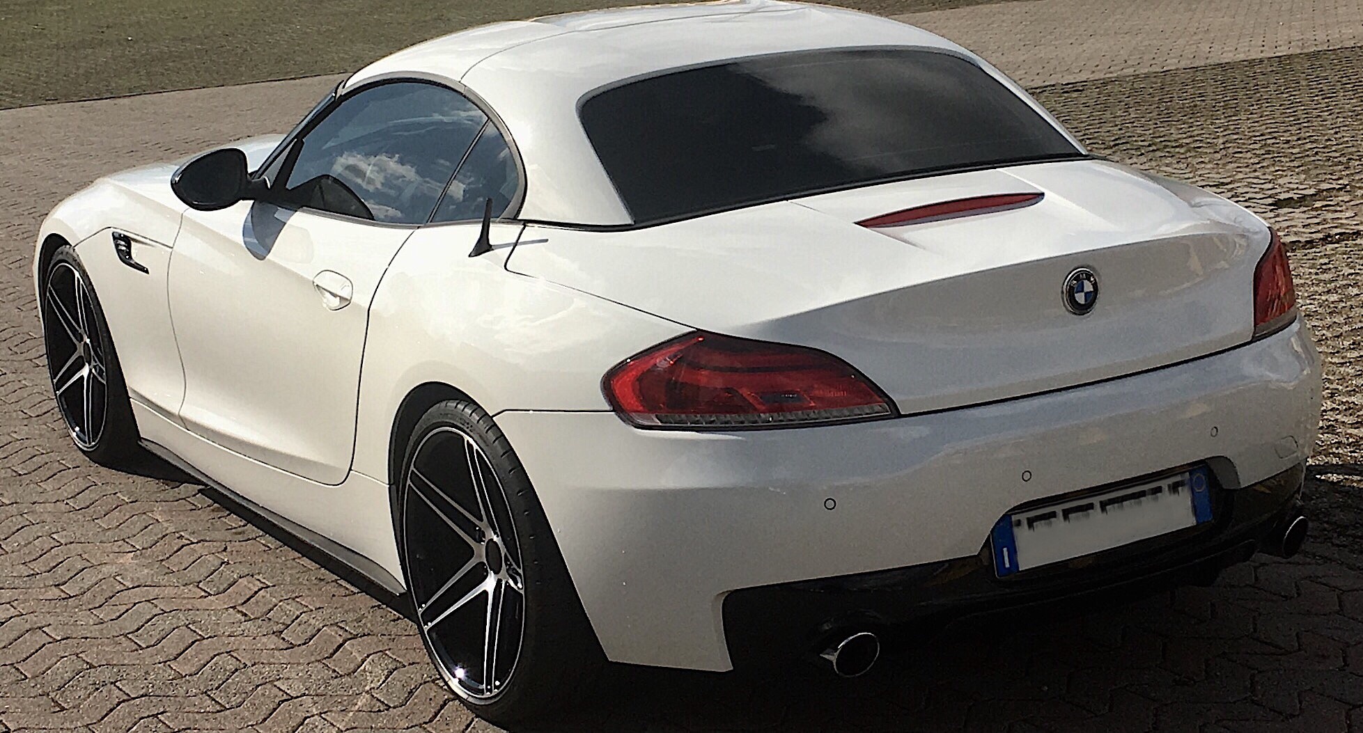

    Questi come li vedete? Ci sono le misure per farli passare a filo
  10. huskywr240
    20.703
    1.380
    8 Marzo 2011
    LV-223
    102.871.900
    Automobile
    Errato, di serie si hanno canali 8/9, sulla mia li ho messi 8,5/9,5, montano perfettamente e migliorano la guida sportiva, altra cosa se metti canali 9/10 troppo larghi.
    Le misure non le scegli tu e non c'e' nulla da studiare, scegli un cerchio, guardi se lo fanno per il tuo modello di auto e son loro a darti le misure compatibili.
    In alcuni casi son disponibili piu' misure e per alcune dicono che va ribattuto il parafango, ma nel mio caso e di altri con canali di queste misure montano senza alcuna modifica.
    Ad esempio ci sono i cerchi AEZ Antigua con canali 8,5/9,5 gia' montati da altri sul forum.
    Belli, ma scusa, gia' dovresti vedere dalla scheda produttore se sono previsti per la tua auto e in che misura prenderli
