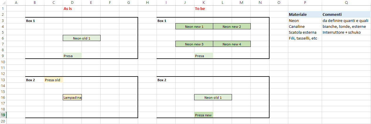

    E' molto piu' triste (quindi lavoro)
    Box 1: eliminare il neon centrale e metterne altri a 1/3 e 2/3 della larghezza del box (e' dove paciugo, sono anziano e mi serve luce dall'alto)
    Box 2: eliminare la fioca lampadina con un un neon centrale a soffitto (che si potrebbe riciclare dal box 1), spostando nel contempo la presa di corrente e il comando della luce dal lato sinistro a quello destro della parete.
    Ma qui non interessa a nessuno :lol:

    Consiglio vivamente di mettere lampade stagne a led, ormai i neon son destinati a sparire.
    Luce piu' stabile, minor consumo, quindi miglior illuminazione e meno fatica per gli occhi, il flicker dei neon affatica non poco alla lunga, senza contare che appena accesi rendono meno e devon scaldarsi.

    I box sono a Milano, a Zurigo gia' tanto se ho un posto macchina.
    Led: Si, anche io ci avevo pensato, almeno per un box. Restano da capire i costi. Al massimo ci passo 2h al mese ad esagerare. Quindi voglio una soluzione economica e duratura. Il neon che c'e' adesso regge ottimamente da almeno 15 anni.

    Sconsiglio di riutilizzare il neon se lo smonti, ormai sara' cotto, fidati, a quel punto meglio sostituirlo.
    O comunque lo si lascia dove si trova integrando altre lampade.
    Hai delle foto del box?
    I due lati, parete di fondo e magari soffitto.
    Visto che hai detto di avere degli scaffali ai lati e' da verificare prima la corretta disposizione e dimensionamento dei corpi illuminanti.
    Una volta fatto ti dico i costi per neon o led, cosi' li confronto anche con il leroy online per veder se ti convenga prenderli tu o se procurarteli io.
    Va fatta comunque una tubazione con relativi fili e interruttori.
