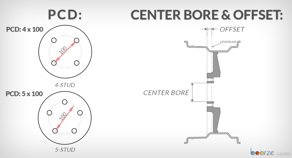

    Per la foratura intendevo il numero dei fori e il diamtetro tra gli stessi (per capirsi, sulla Morgan sono 5 x 114.3)
    La misura del diametro dell'hub (o mozzo) serve per scongiurare la malaugurata ipotesi in cui il "foro" centrale del cerchio sia piu' piccolo di quello del mozzo e quindi non si infili. Questo e' abbastanza improbabile in quanto i produttori di cerchi aftermarket tendono ad utilizzare misure di hub molto alte e poi vendere degli anelli di centraggio come adattatori (non indispensabili perche' i dati/viti coniche del cerchio sono quelle che fanno il grosso del lavoro ma sicuramente consigliati se disponibili)

    Cerchi da 19" con ET diverso (per sostituire distanziali): dove cercare?
    Non mi sono spiegato bene.
    Forse dal disegno si capisce meglio. Il center bore è quello che io (forse impropriamente) chiamo hub.
    Il pcd dal disegno dovrebbe essere chiaro.

    Ma in quei fori non si devono avvitare i bulloni del cerchio? Insieme ai distanziali me ne hanno venduti 5 (di quelle misure) più lunghi degli originali per ovvi motivi.
    Per le misure dell' "hub" non saprei dove cercarle.

    5 x 120
    72,6
