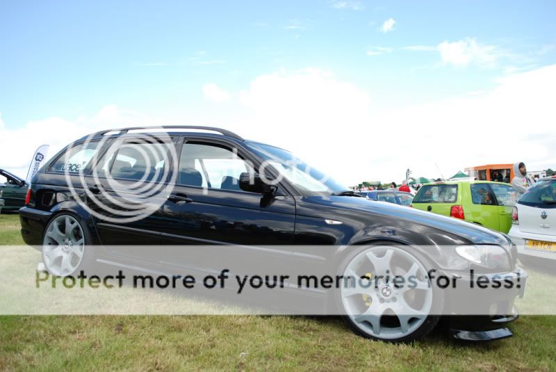

    Qua trovi un sacco di foto, ma sono 225/35 (su cerchi 9x18 ET 15 ant e 9x18 ET 10 post.) invece che 225/40 comunque ti danno l'idea di come si stirano:
    http://forum.e46fanatics.com/showthread.php?t=727526&page=3
    Ultima modifica di un moderatore: 14 Ottobre 2010

    nn mi piacciono x niente..
    trp tamarri e da crucchi!!!
    IMHO!!

    Infatti è di un crucco :mrgreen:
    Scherzi a parte, l'effetto ottico in questo caso è dato dall'ET molto basso che spinge in fuori i cerchi
    Ultima modifica di un moderatore: 15 Ottobre 2010

    nn sl...
    gli pneumatici sn tiratissimi..
    esce addirittura il bordo del cerchio dalla spalla del pneumatico...
    il cerchio è ancora più soggetto ai marciapiedi e la spalla così tirata è più debole...

    Mah, io mi chiedo, ma ste macchine le guidano o le fotografano solo?
    Come cavolo deve lavorare un pneumatico messo così?

    al pneumatico gliene frega meno di nulla.
    stirando tantissimo però si possono avere problemi di tenuta dei talloni, si perchè il tallone ha una piega innaturale, sia perchè ci entra lo sporco.
    ma parliamo di 195/45 su cerchi con canali da 9''
    su cerchi da 15 o 16 pollici di diametro. diffusissimo sulle utilitiarie crucche o su vecchie golf.

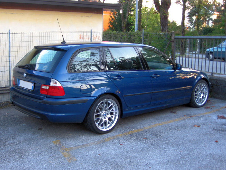

    montati ieri i CSL di BMAutosport; sorry per le foto scadenti (quasi tutte con il cell) e l'auto non pulita ma non avevo tempo di far di meglio; prossimamente provvederò :wink: (dal vivo sono decisamente molto più belli per la cronaca)
