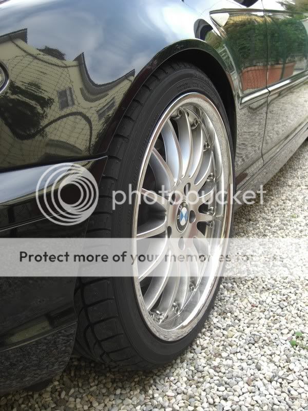

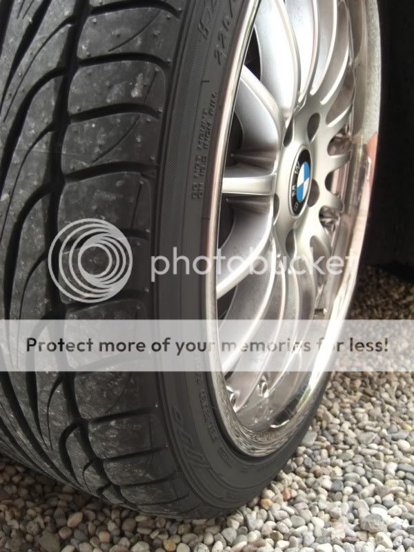

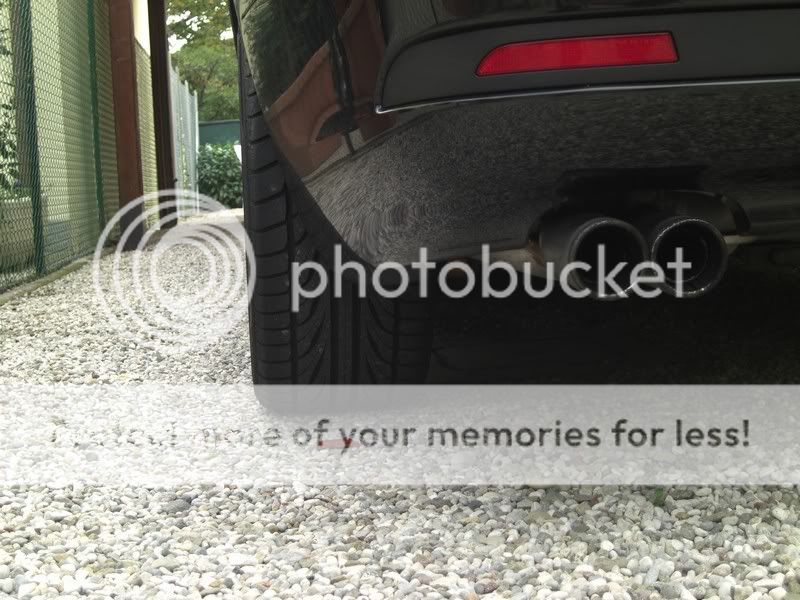

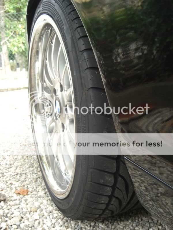

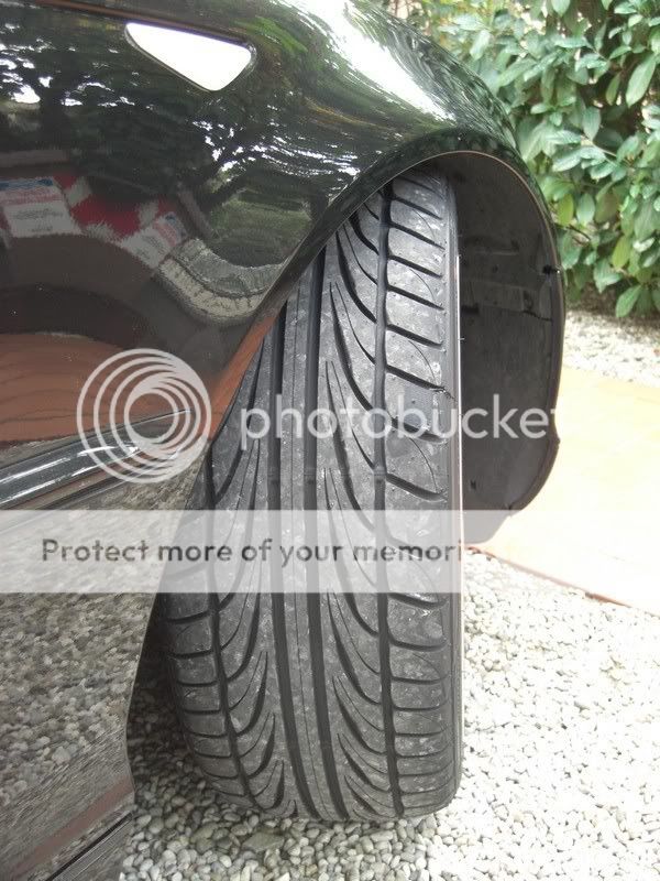

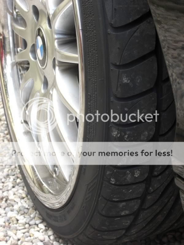

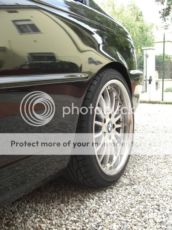

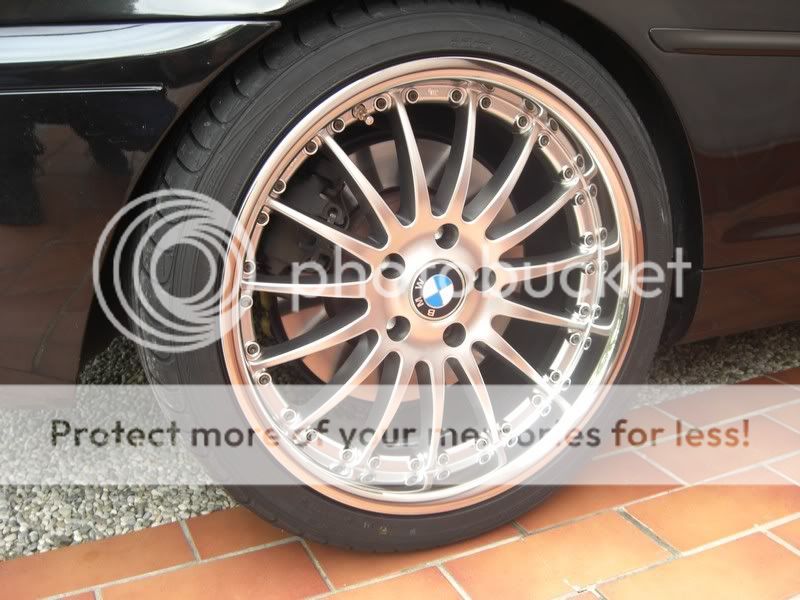

    Falken montate oggi.
    Per le impressioni di guida aspetto di fare qualche km in più.
    Dal punto di visto estetico sono abbastanza arrotondate e sembrano all'occhio un pelino più piccole di quelle che sono. Come battistrada il disegno è molto bello a mio avviso.
    Le ho montate su cerchi 8x18 ET 35 e 9x18 ET 30 (con passaruota allargati al posteriore)
    Intanto metto qualche foto :biggrin:
