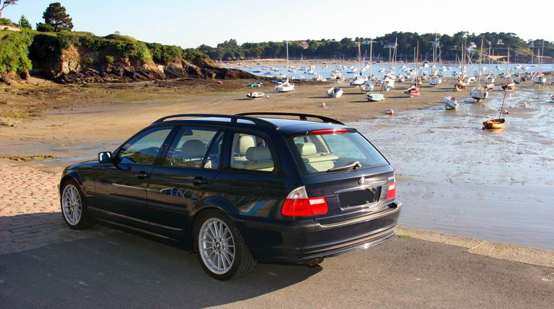

    questa è quella del mio amico
    premesso che le foto rendono poco anche per l'angolazione, il risultato è più che ottimo e mi piace, ma volevo un disegno meno piatto

    molto molto bella, lo vuoi un'assetto a ghiera usato? :mrgreen:

    Vediamo un po io faccio fatica a riconoscerli, auto presa da sito tedesco... Abbassata a terra inguidabile in italia... ( hehe )
    Pero' ditemi che cerchi sono 18 o 19 ??
    P.S :
    Troppo bella mi fà sbavare :biggrin::biggrin:
