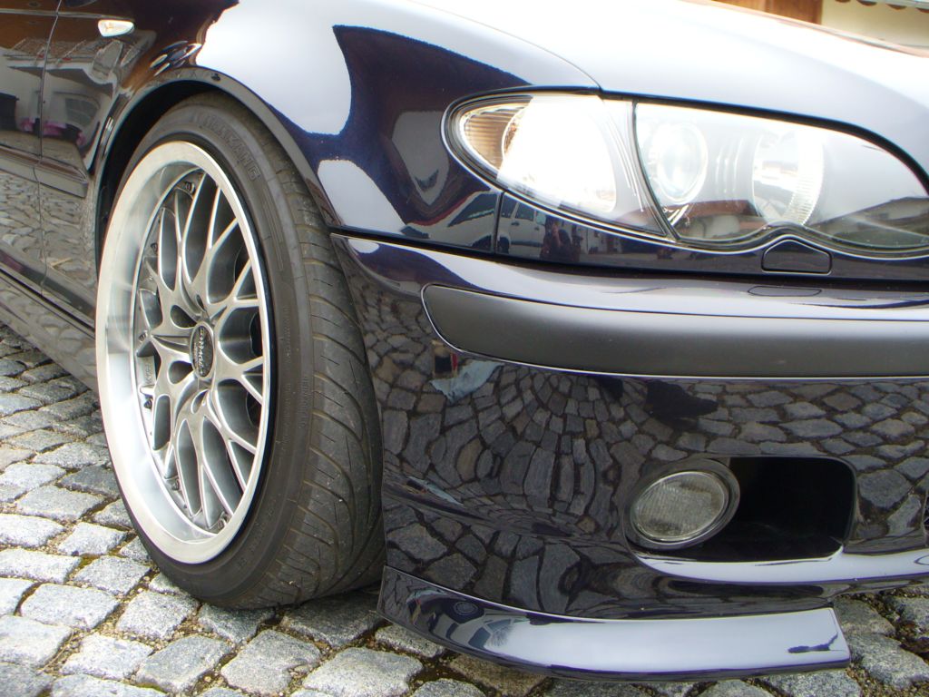

    Cercando su internet ho trovato questo sono dei 9 x 18 il tizio pero' non indica l'ET uffa

    ho visto anche auto montare 9.5 all'anteriore restando in sagoma, ma auto molto basse e con molto camber, che incide tanto.
    io con l'auto di serie e 8x18 et34 ero a filo.
    ora che ho l'auto bassa e scampanata con 8,5x18 et38 posso mettere 2cm di distanziale, però dentro ho dovuto levare i piombi a clip perchè sbattevo nella ghiera dell'ammortizzatore.
    il problema è che le Xdrive non si possono abbassare così tanto, perchè i semiassi lavorano stortissimi e si spappolano in poco tempo.

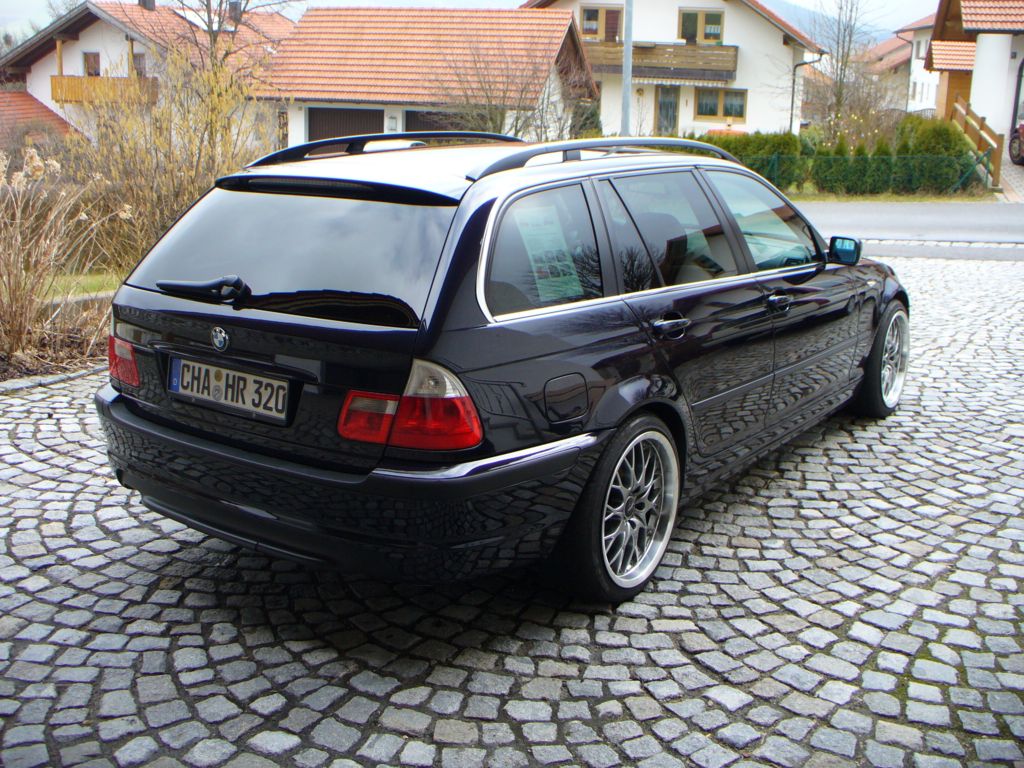

    La prima nera a sinistra è una Xi un utente di e46fanatics

    ma la e46 ha i semiassi fissati in basso nel cambio non in alto, quindi se le altre abbassate lavorano dritte le nostre lavorano stortissime avanti.
    dillo a Visir che ha una e46 station xdrive messa giù bene e non ci credeva che si spaccassero i semiassi...
