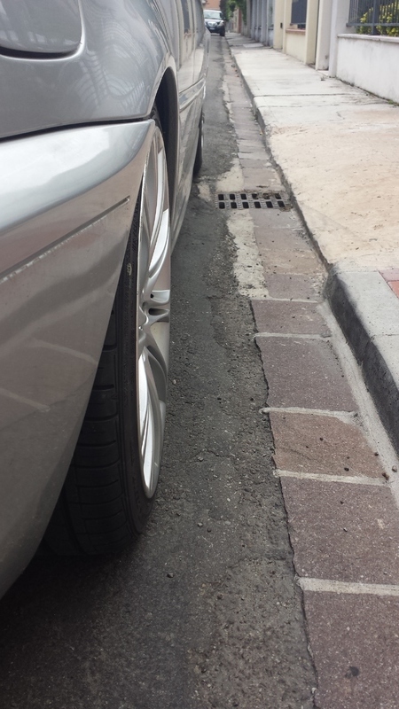

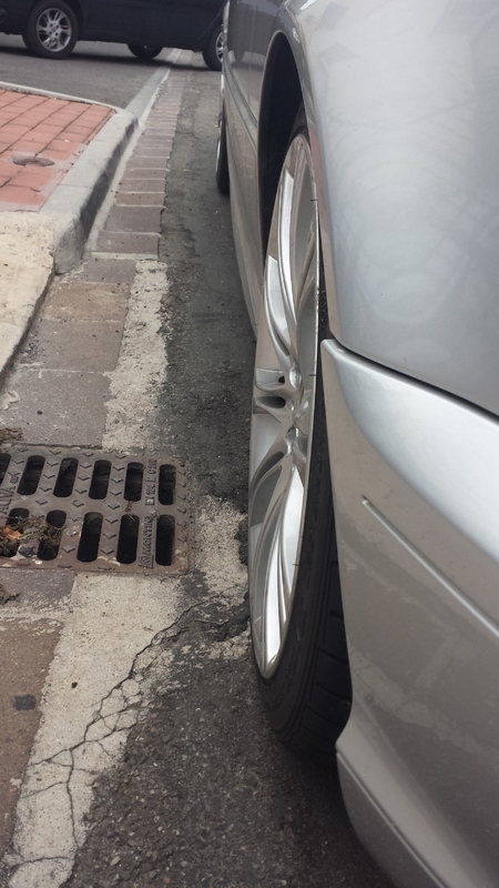

    Se a qualcuno interessa le falken ziex ze914 secondo me sono ottime per strechare...le ho mantate ieri e hanno un effetto molto bello
    Canale 8 davanti e 9 dietro

    Ma si strech x modo di dire...nn pretendo che il 255 si tiri con un canale 9 perp sta inclinato e ha un effetto molto bello..cmq con queste gomme e un canale da 9.5 o 10 si ha un effetto bellissimo

    Quanto ti hanno chiesto per le falken al posteriore?
    questa é la mia col 9,5 et35 e yoko s-drive

    Perdonami ma i cerchi originali BMW sono 8 e 8,5 e i tuoi al posteriore sembrano proprio 8,5 Anche perché il 9 tirerebbe di più la gomma..

    Sn repliche...cmq prima c erano montati i p zero rosso e stavano molto piu dritti

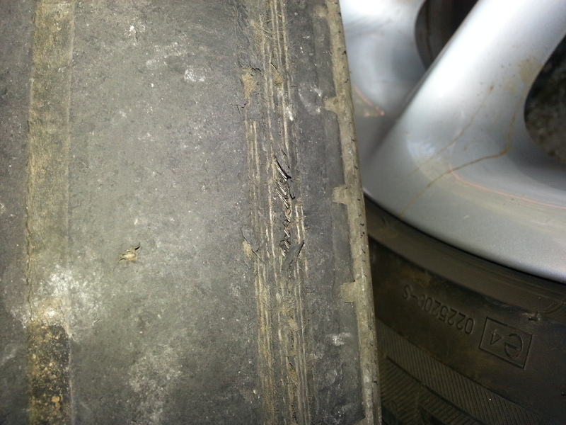

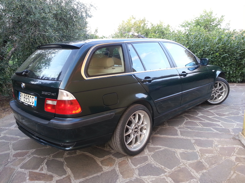

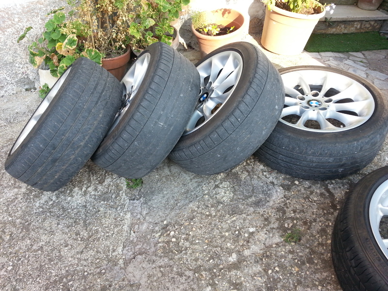

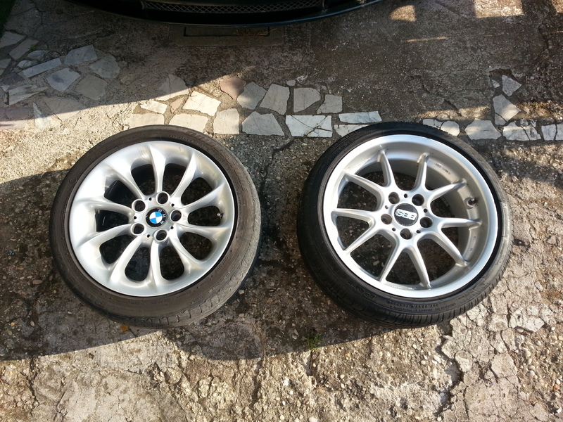

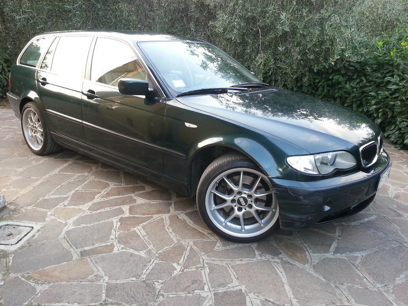

    Arrivati i BBS Rk e li ho subito montati, perché le mie gomme erano alla tela (nel vero senso della parola)
    Confronto:
    -Cerchio originale BMW canale 8 diametro 17 gomma al 0% Bridgestone RE050 225/45 peso totale 25 Kg
    -Cerchio BBS RK canale 8,5 diametro 18 gomma al 70% Bridgestone RE040 225/40 peso totale 23 Kg
    -Cerchio BBS RK canale 8,5 diametro 18 gomma al 70% Bridgestone RE040 255/35 peso totale 23,5 Kg

    azzzzzzzzzzz..... andavi in giro con le gomme in quello stato?!? :rolleyes:

    E' si! Era ora di cambiarle? AHAHAHAHAH
