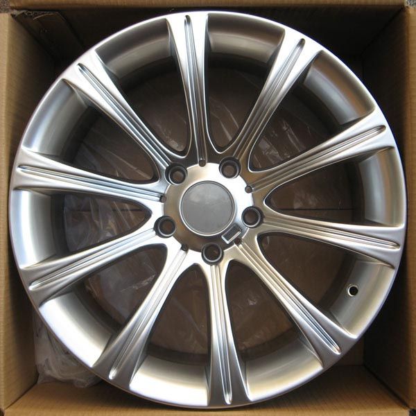

    Purtroppo sono stato vittima di un furto, nello specifico proprio i cerchi in lega da 18. Chi a suo tempo me li aveva montati ha chiuso... e non so che ET prendere...
    La cosa migliore dell'assetto che ho:
    i distanziali (1,5cm per lato) avevano migliorato e non poco il retrotreno della macchina
    E vorrei tenerli! Quando perde aderenza ora riesci a sentirlo e prevenire il sovrasterzo ... prima era troppo repentina.
    Detto questo per la Cabrio con 225/40 18'' anteriore e 255/35 18'' posteriore
    Anteriore (per tutte)
    Canale da 8 ET34
    Canale da 8,5 ET42
    Posteriore Coupè-Cabriolet
    Canale da 8,5 ET37
    Canale da 9 ET40
    Canale da 9,5 ET45
    Credo che la cosa migliore sia ANTERIORE 8 ET34 e posteriore 8,5 ET 37 ... la macchina toccava solo e solamente al posteriore gratticchiando leggermente in buche enormi o forti avvallamenti... mai nulla di grave...
    Secondo voi queste misure potrebbero andare?
    Inoltre che ne pensate di questi? BMW REPLICA 244 18'' 5x120 Li avete già montati?
    La mia macchina è nera...

    Ciao Data... carini, ma sono fissato con questi 244!
    Solo che non li trovo del ET giusto...

    quelli in foto sono fighi perchè sono da 19 con et molto bassi.
    da 18 con canali ed et sfigati non sono affatto la stessa cosa.

    Ciao Cruel... a dir il vero quella in foto è un 330 Restyling M3 ... ed hai ragione sono credo da 19...
    Ma ti assicuro che i cerchi da 18 stanno BENISSIMO!!!
    Purtroppo l'HD bruciato da mia moglie qualche mese fa non mi permette di pubblicare foto... AIUTO! :evil:
    Ma ho trovato questa dal cell... fa pena... ma per vedere che li montavo tranquillamente... e le gomme erano a filo passaruote

    Trovato anche questo... http://www.carditogomme.it/replica_bmw.asp
    Al modello 244 scrive..
    SERIES 3 E36/E46
    7.00X16 ET47
    8.00X17 ET47
    8.50X17 ET47
    8.00X18 ET47
    8.50X18 ET47
    8.00X19 ET47
    9.00X19 ET47
    Ma ancora non mi tornano i conti con gli ET!
    Uno dice 8J ET 34 Anteriore, l'altro 8 ET 47
    Posteriore 8,5J ET20 Posteriore, l'altro 8,5 47
    Vi giuro che non so quale possano esser dei due quelli che montavo io!
    Un pensierino sul 19 sarebbe bellissimo, ma credo impossibile e non fattibile!
