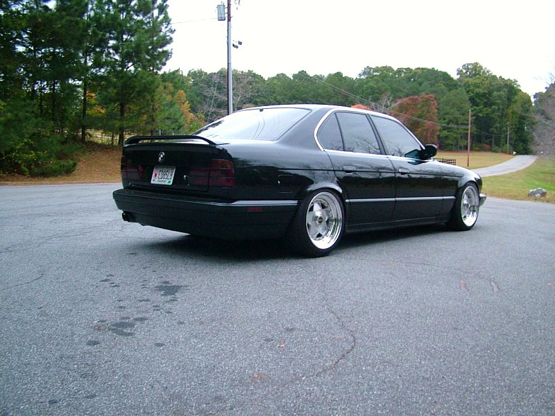

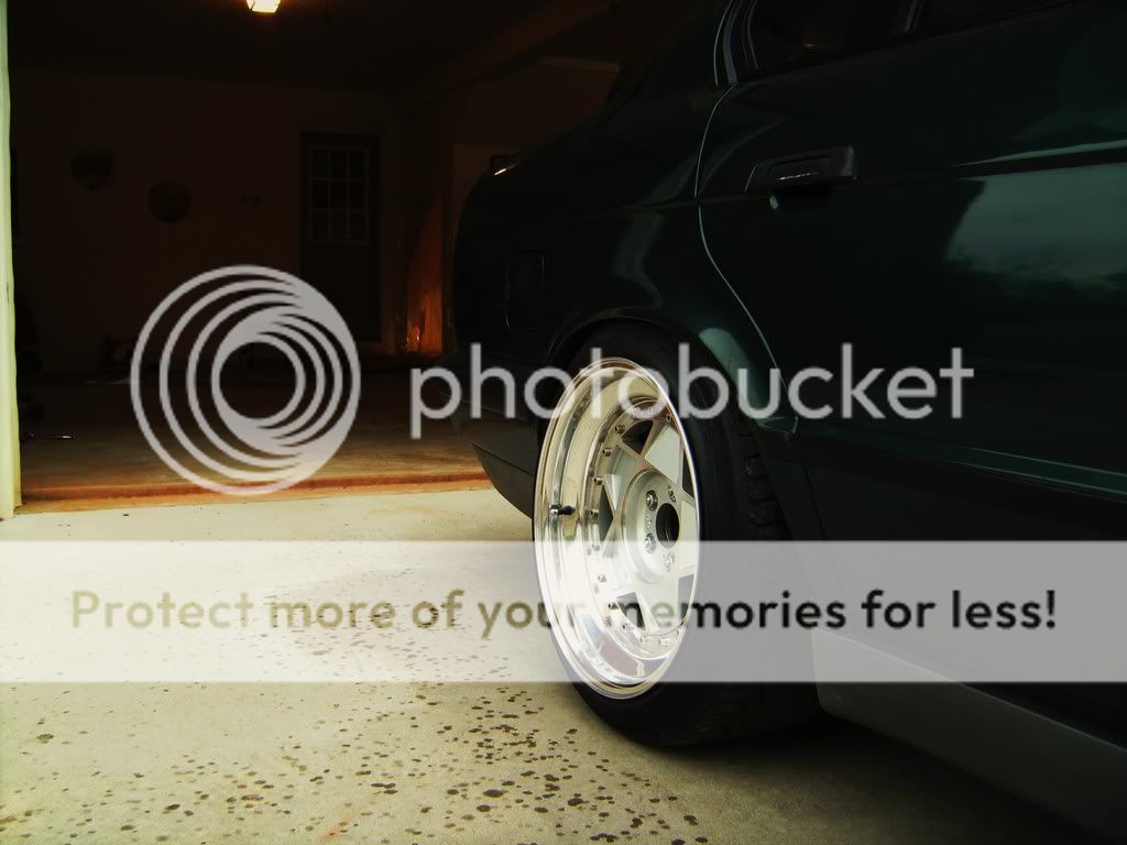

    L' effetto gomma 'strechata' sta bene su cerhi con canale rovesciato molto + largo, quelli non fanno un bel effetto, troppo grande il diametro e troppo ET per avere il giusto effetto.
    Purtroppo sulla E46 le carreggiate sono quello che sono e c'è poca fantasia per l ET.
    Guardate che effetti si potevano ottenere sulle E34 con cerchi 'piccoli' ma ET molto bassi
    Gli anteriori sono 17x8.5 cioè scarso 1.5cm + larghi dei miei Style 44!!!!
