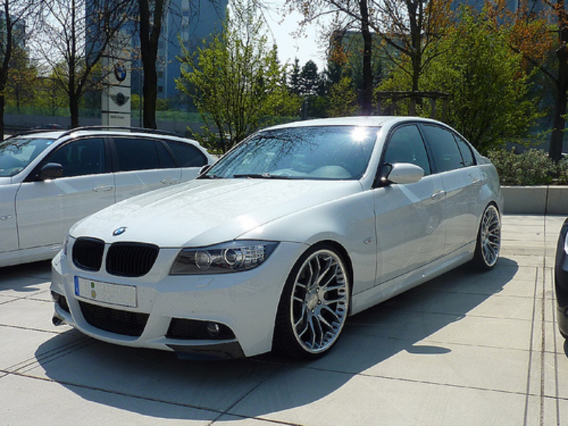

    a me invece piacciono... hanno le razze che arrivano fino al bordo del cerchio e quindi sembrano più grandi, non sono orribilmente convesse come la maggior parte dei cerchi a canale e hanno un fettazza di canale rovesciato non indifferente

    hahahaha scherzo non e 'vero:biggrin:comunque sono belli, pero se non escono un po fuori sti canali rovesciati secondo me non fanno il loro effetto

    si ma questi escono proprio fuori dalla macchina di2 centimetri per parte xD /emoticons/laugh@2x.png 2x" width="20" height="20" />

    devi ribattere il passaruota, pero per un effetto migliore ci vorrebbe una gomma bella stirata sopra in modo che anche se sei a filo passaruota il cerchio esce un po fuori, capito,?
