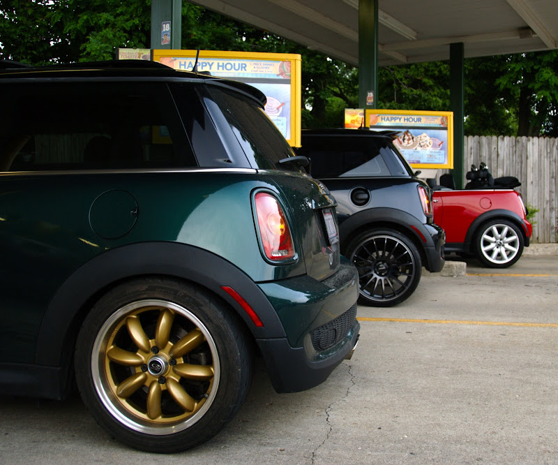

    Giusto per andare un po OT, volevo segnalarvi che un'azienda britannica di nome ROTA Wheels, produce cerchi in lega che fanno il verso agli storici Minilite, ma in misure piu' "moderne" come 17" canale 8, anche bicolore...e li trovo da sbavo.
    Qualsuno sa se esiste un rivenditore italiano?
  14. cippy89
    11.038
    2.256
    7 Luglio 2010
    302.540.003
    Cooper s f56, ex cooper s r56
  15. giacomo
    13.866
    957
    4 Marzo 2004
    101.339.789
    Renault Clio
    davvero belli...che nostalgia
