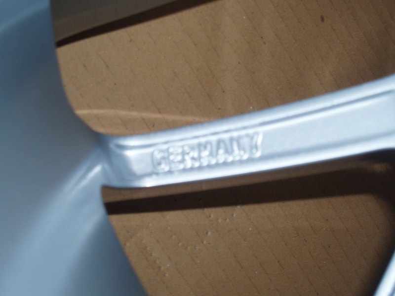

    chiedevo perchè 8 e 9 germany ho visto sempre e solo quelli, evidentemente il tuo contatto ha il suo stesso fornitore :biggrin:
    8x18et40 e 9x18 et43
    li ho avuti anche io.

    Se son gli stessi allora potrai confermare l'ottima qualità! :cool:
    Cmq probabile, il meccanico mi riferiva che il fornitore diceva che vengono dallo stabilimento in Germania che produce anche i BBS originali, infatti la qualità sembra decisamente buona... Ma questo non so se sia vero! :( /emoticons/sad@2x.png 2x" width="20" height="20">
    Io ogni volta che li vedo sbavo! =P~
