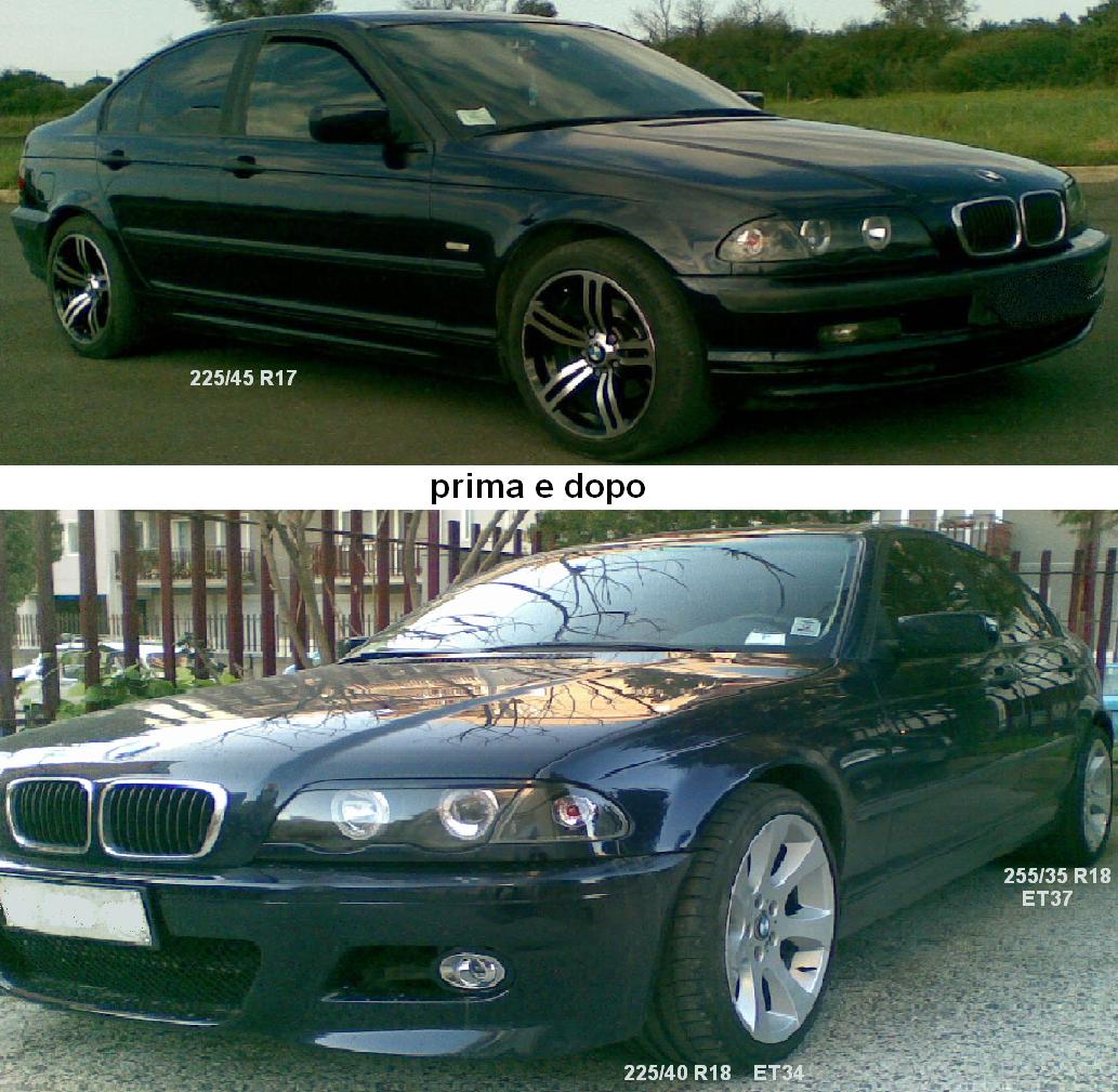

    ragazzi io con la e46 con assetto originale fino a quale ET posso spingermi? vorrei mettere i 18, c'è uno ke deve toglierseli ma sono ET20, io penso ke erano serie 5, posso prenderli, ke dite?
    poi c'è il fatto ke il mio libretto mi dice ke se metto i 18" devo mettere dietro 255 e davanti 225, quindi mi vengono le crisi e chiedo: devo mettere il canale piu grosso dietro? 8-8,5-9 non saprei perkè credo ke in base al canale cambia l'ET o sbaglio?
    in base alle vostre risposte capirò se prendere queste ET20 o se ne prenderò altri saprò come muovermi, mi serve una risposta al piu presto, per ora sono senza libretto e non posso controllare (non so neanke se c'è scritto), fatemi sapere voi ke gia avete avuto modo di sperimentare... grazie raga

    ET 20 è un po' troppo per la E46, anche con assetto originale.
    Considera che ogni 1/2" di canale influisce di circa 6mm sull'ET; per esempio la mia che ha su gli 8x17 ET47 di serie con i 18" che dici te si allargherebbe di 27mm solo per l'ET poi bisogna vedere che canale hanno per avere una misura definitiva. Io con un distanziale da 16mm dietro sono a filo(in pratica è come se avessi ET31), è anche vero però che ho l'assetto un bel po' basso e forse con l'originale potresti allargare un po' di più, rimane il fatto che all'anteriore avresti le ruote fuori dalla carrozzeria.

    cerchi con ET 20 sulla E46 non li puoi mettere a meno che non hai una M3, al max puoi mettere 8X18 davanti con ET30 e dietro 9X18 con ET35 oltre vai a rischio di grattare o di uscire dalle sagome del veicolo

    quindi ragà rileggendo il tutto posso andare tranquillo con questi altri cerchi ke ho trovato? davanti 8 x 18 et34 dietro 8,5 x 18 et37 ke ne dite raga domani li vado a prendere male ke vada li rivendo, mi accontento di 300,00 originali BMW

    cytherea
    si vanno benissimo.....te lo dice un pazzo che ha 8x17 ET20....!!!!

    grazie a tutti vado a prenderli!!! vi farò vedere le foto fra qualke giorno

    allora raga ke ne pensate?

    gomme michelin pilot runflat

    certo che una foto migliore potevi anche farla :D
    cmq ho già visto cerchi simili su E46...mi piacciono come stanno...anche se cmq io per come sono se devo cambiare....cambio per un cerchio NON BMW ;)
