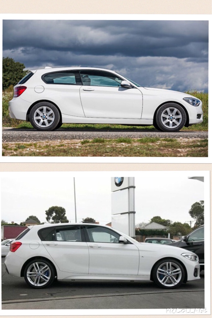

  14. actarus8v
    ciao Manrico, sinceramente i 16 su una Msport esteticamente non stanno benissimo, però il prezzo (se sono nuovi) mi pare più che buono, sempre se gli pneumatici sono TOP ;) /emoticons/wink@2x.png 2x" width="20" height="20" />
    la guidabilità è sicuramente differente, per via dell'impronta più stretta e della spalla più alta degli pneumatici
    se riesci a trovare dei 17 sicuramente è meglio, anche perchè pure su questi ultimi puoi montare i 205 (ma nel Lazio ti servono le invernali? :-k )
    diciamo che l'estetica sarà più o meno questa, chiaramente la Msport è un pelo più bassa
