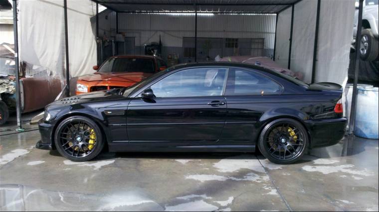

    mi sembrano belli a filo
    dal minuto 0:58 beh la gomma un po' viene tirata speriamo bene non vorrei montarli i distanziali
