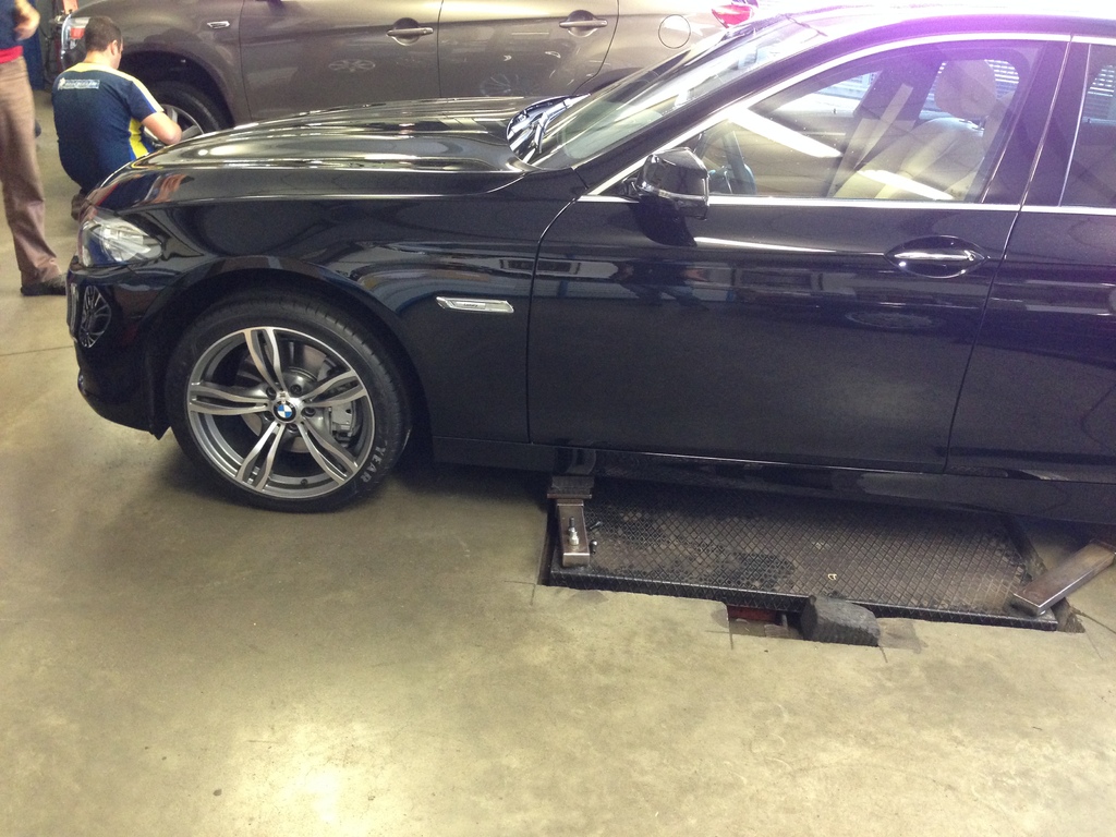

    Non vorrei mai che fosse perché i 19" li ha già in casa...li monterei comunque runflat...mi state facendo venire il prurito...vi allego fit della prova con i 19"

    Se vai di 20 solo rigorosamente NORMALI , se metti le runflat portati dietro anche un dentista !!
  10. actarus8v
    vai da 20......con gomme rigorosamente NON runflat ;) /emoticons/wink@2x.png 2x" width="20" height="20">
