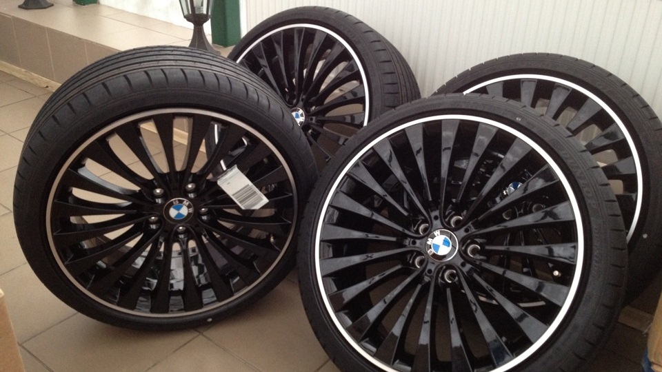

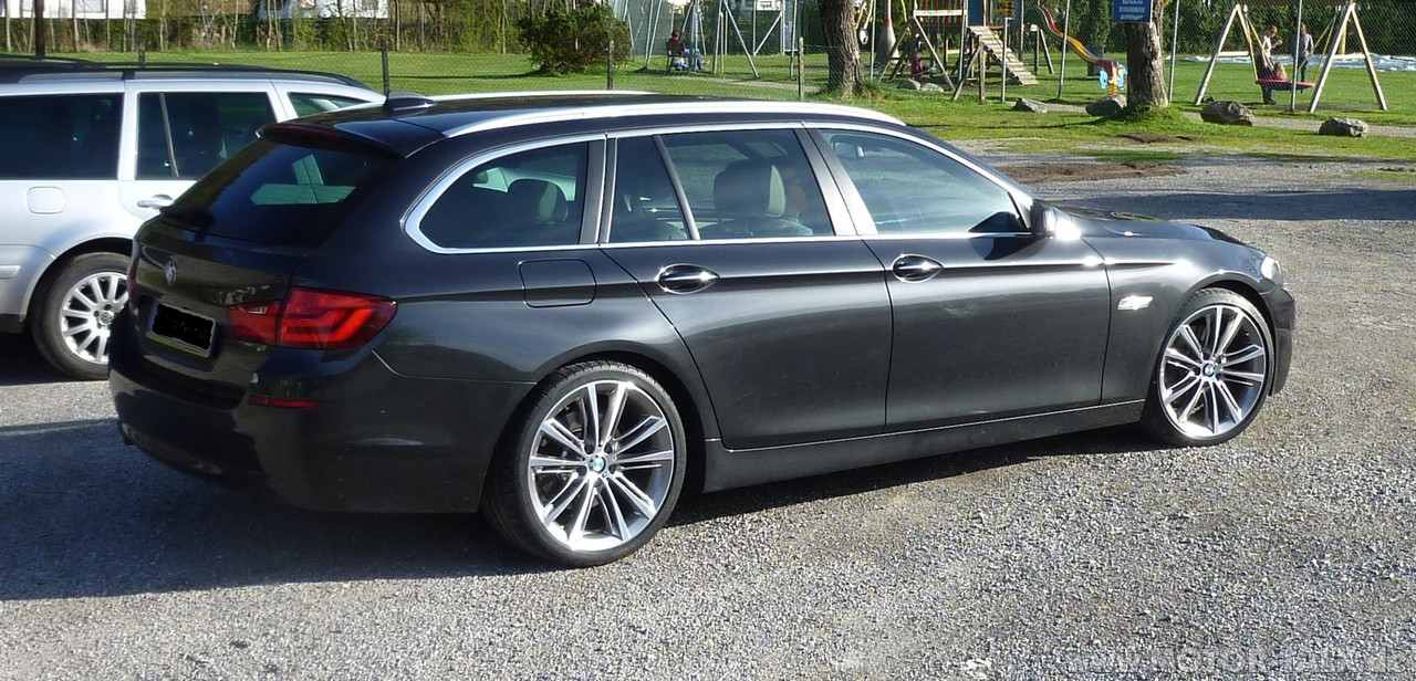

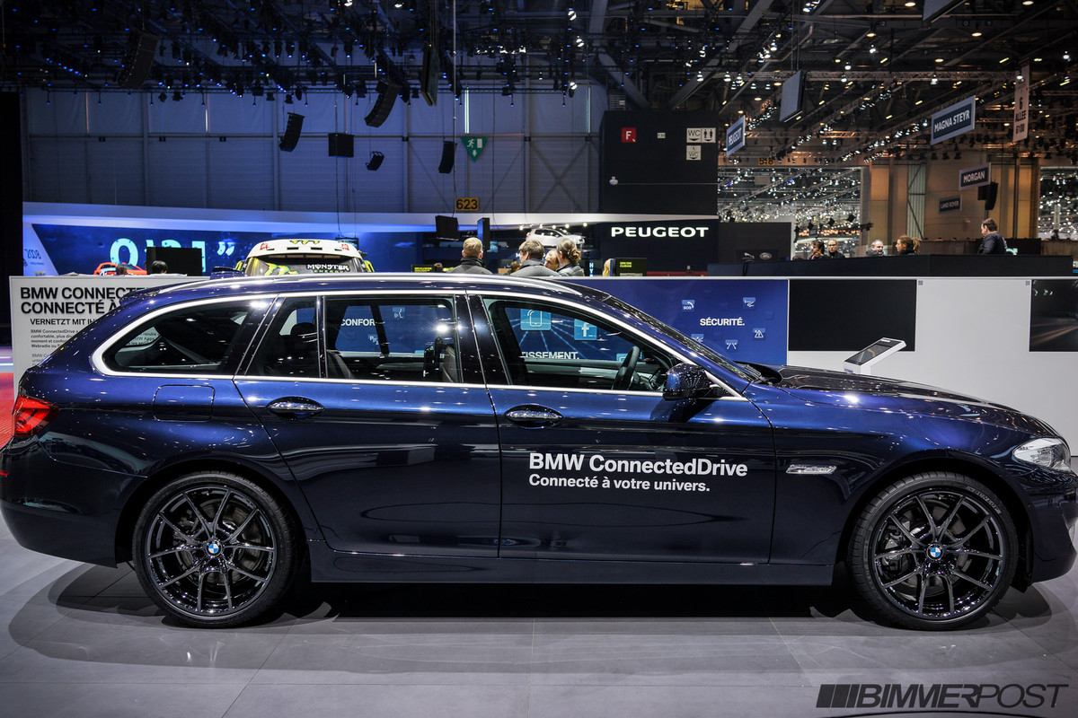

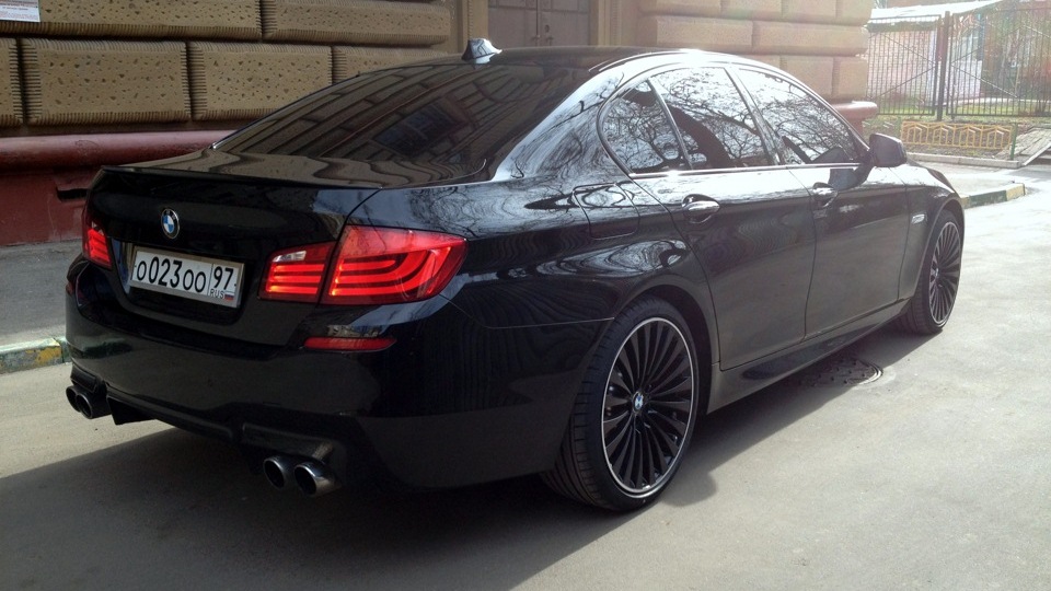

    tra gli originali, ce ne sono alcuni da 20 molto belli a mio avviso (e poco visti), li trovi completi di pneumatici su salesafter ;) /emoticons/wink@2x.png 2x" width="20" height="20">
    style 356 neri
    [​IMG]url immagine
    style 356 ferric grey
    [​IMG]upload immagini
    se ti piacciono i kelleners, potrebbero piacerti gli style 410
    [​IMG]upload immagini gratis
    [​IMG]invia immagini
    molto belli anche gli style 464
    [​IMG]hosting immagini
    esistono anche neri, sono montati su una 6er, ma hanno gli stessi canali/ET della F11
    [​IMG]caricare immagini
